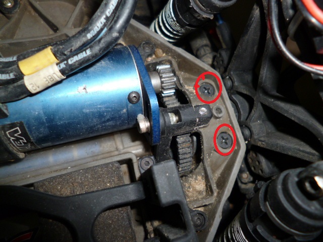

Il faut demonter les 2 vis qui tiennent une partie de l'ensemble arrière,

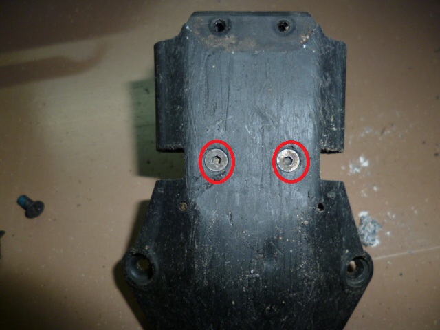

Sur l'ensemble demonté,dessous oter les 2 vis ( pour les mienne je sais elle sont belle )

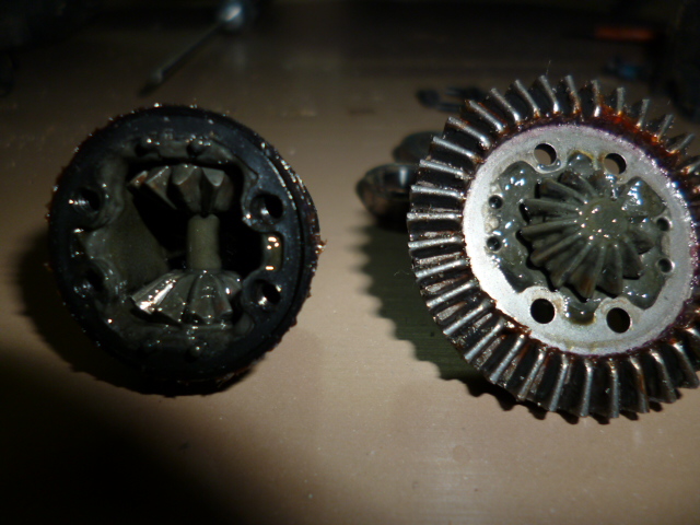

ensuite demontage des 4 vis du diff et penser a revoir tout les roulement au passage certains je le rapel on une sale tete
et nous y voila enfin ,
Il n'y aplus qu'a bien nettoyer , degraiser , lubrifier , regraisser tout ca.
pour sortir l'arbre central j'ai jouer legerement sur le roulement, pour qu'il sorte ,ceux qui me donne juste ce qu'il faut pour le sortir
voila le resultat et voici le second roulement a surveiller et controler.
