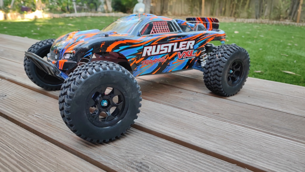

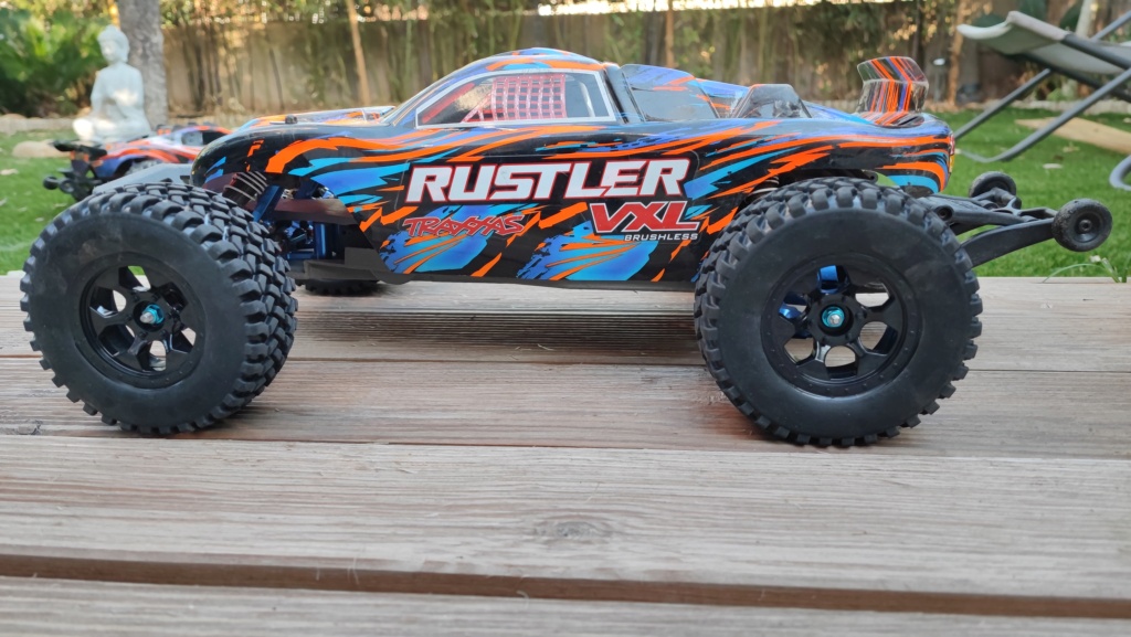

Petit retour en image... j'ai effectué les réglages conseillés et j'ai trouvé de nouveaux pneus.
J'ai trouvé les pneus dans le magasin de RC à coté de chez moi. Il s'agit des pneus du truggy hobbytech 1.SL.DB8. Des pneus en 110mm qui me font gagner 1cm de garde au sol. Ils sont plus fins que ceux d'origine mais je trouve ca plutôt pas mal (peut-être plus de grip sur le sol sablonneux du var?). Le prix est intéressant car ils coûtent 18e la paire!
Visuellement je trouve ça sympa. J'ai testé ce soir en forêt avec mon fils et le résultat me convient
. Un bon grip et une garde au sol convenable. J'ai pu passer à des endroits Inaccessibles avant

Re: Rustler 4X2 - Pneus et amortisseurs
Lun 9 Oct 2023 - 10:41
Nickel tout ça !
Le DB8-SL est un DesertBuggy.
Ses pneus se collent plus au SC/Short Course (2.2/3.0"), mais un chouïa plus de largeurs. (j'en connais un fan cette config...
Leur Design a chevron est parfait pour ton utilisation/Modèle 2WD.
Si tu trouves que le moteur ou le moteur chauffe trop, n'hésite pas à desserrer un peu le slipper ou colle-lui un Ventilo pour l'ESC & un Radiateur pour le Moteur.
