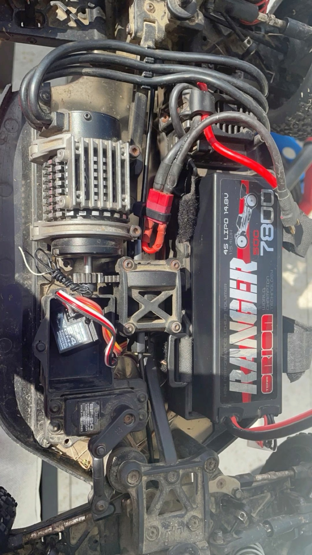

Bonjour à tous, j'ai un problème avec le Castle mamble monster, lorsque je l'allume les led clignote vert, il ne se passe rien, je n'arrive pas a le calibrer avec la radio. Cependant lorsque je débranche le fil du variateur du récepteur il s'allume et émet des bip saviez-vous d’où cela peut provenir ? Et lorsque que je le branche sur le castle link l'ordinateur ne le reconnais pas, des solution ?

@Chezoit Pourtant non tout est bien brancher j'ai même essayer avec 2 récepteur et en essayent tout les sens mais rien n'y fait
Et pour la config tout est d'origine donc: servo SF-50 hpi, récepteur j'ai 2 rf-20 2.4ghz et moteur flux tork 2200Kv

Si je l'ai trouver mais rien n'y fait
"- Led Clignotante Verte OU Rouge = LE controleur n'a pas été calibré et n'est pas armé ; Ou le trim des gaz n'est pas au neutre" pourtant tout est fait
