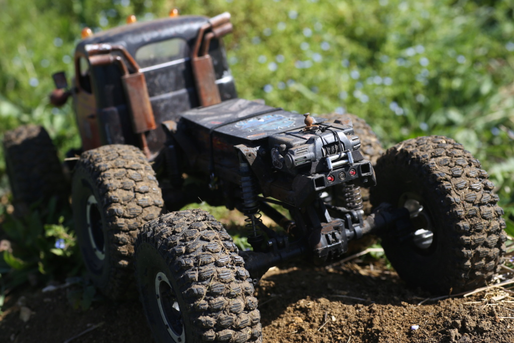

Voilà des news avec mon retour en TRX6. C'est un TRX6 "Sport" car basé sur des pont de "TRX4 Sport" donc bloqué en permanence comme sur un SCX10 de chez Axial.
La boite a deux vitesses mais elle est bloquée en 1ere car la 2eme n'est pas nécéssaire avec ce combo.
Le combo justement c'est un Fuze 1800Kv sensored donc. Puissant et progressif, le top et je tourne en 3S.
Jantes Axial 2.2, Pneus Pro-line gomme terrain humide et mousses double deuce Pro-line aussi.
Servo de direction Savox 25kg, Radio Absima.
Lestes à l'avant de YR 118g + elargisseurs de voies YR également.

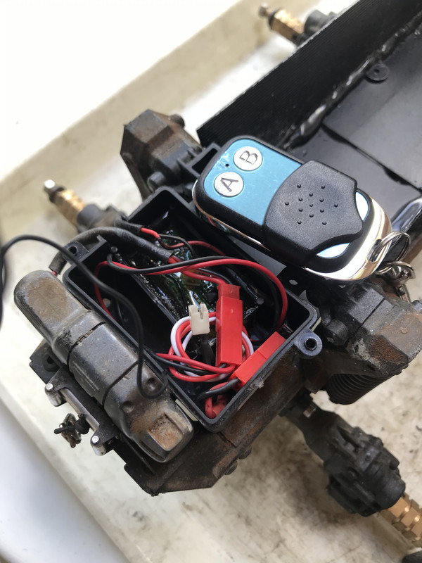

Ajout d’une commande pour le treuil. Le circuit imprimé est coulé dans l’epoxy (merci à @Chezoit pour le don)

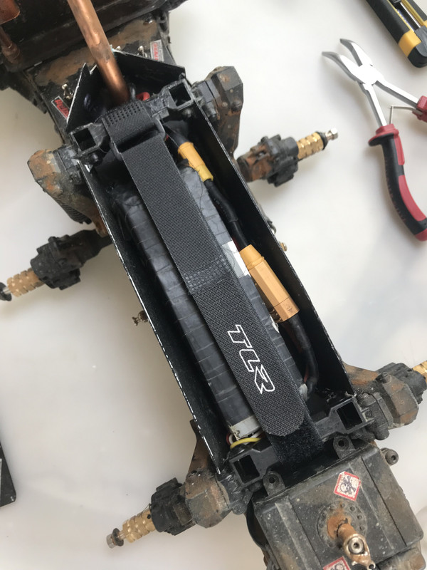

Ouais je voulais lui souder une prise XT90 au lieu de la xt60 d’origine mais un pote les avait gardées chez lui :siffle:
