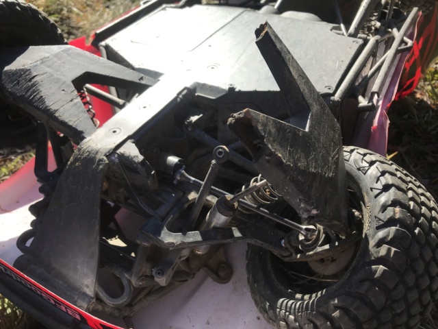

Je suis monter en mode balade en 4S , arrivé en haut de mon spot j’ai mis les batteries 6S et au bout de 3 minutes l’erreur fatale et fin de session
Du coup commande de triangle, tige d’amortisseur et coupelle, et en option des hexagones de roues alu et une nouvelle carrosserie en cours de réflexion.

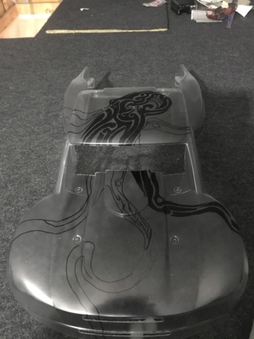

>Tu pars sur une déco Kraken?
>Les triangles inférieurs et le par-choc d'origine c'est de la me.... Je suis passé en RPM (ainsi que les bras de suspensions arriere) et j'en suis tres content.
