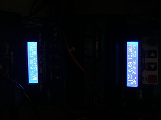

Alors voilà le résultat, malgré les modifications sur le chargeur. Le chargeur c'est arrêté tout seul, pour me dire que c'était bon. Ne serait-ce pas un défaut des lipos ?

Les deux lipos,au même moment,même probleme,avec deux chargeurs differents.... à 99% ça vient des lipos...
T'aurais pas une autre lipo pour un essai final? Ou bien prêter l'un des chargeurs à un membre de la team toulousaine pour l'essayer?
En tt k, vas y doucement lors de la prochaine utilisation des accu.
Good luck

Trop bizarre ces tensions d'éléments!
Tiens regarde, j'ai chargé un de mes packs du Revo ce soir:
Problème Lipos Charger à 4.27v par cellule - Page 2 Img_3010
Problème Lipos Charger à 4.27v par cellule - Page 2 Img_3011
@Vov : il faudrait que tu m'amène une de tes LiPos que j'essaie de la charger avec mon chargeur?

Là il faut faire très attention. La tension est montée très haut. Il faut que tu mettes ces lipos dans un endroit sûr et dégager en attendant d'éclaircir ton problème.
+1 avec Karim.
Essaye avec d'autres lipos sur tes chargeurs et tes lipos sur un dernier chargeur.

j'ai essayer l'autre soir avec un lipo 2s et la tension restait a 4.20
je vais ressayer avec mon ancien chargeur

Alors résultats de la charge en mode balance avec mon ancien chargeur pro tronik ( alimentation adaptable pc portable)
[url=https://servimg.com/view/17932785/376]Problème Lipos Charger à 4.27v par cellule - Page 2 Dsc_0022[/url
J'avoue que la je n'y comprends plus rien Question je me prends un chargeur rb duo sensitive avec alimentation stabilisé et ça ne va pas ????

Vov a écrit:Les accus on environ 10 pack, le chargeur effectivement en a dans les trip comme tu dis. C'est bizarre quand même, du coup je les ai décharger puis recharger toujours en mode balance et toujours pareil.

Sinon je vais répondre moi même, effectivement toujours en mode balance. Je sais plus si je l'ai dit ou non mais j'ai fait un test avec un lipo 2s avec le chargeur rb et aucun soucis d'équilibrage. Ma question est, ne serait-ce pas tout simplement un défaut des barrettes d'équilibrage ou celle des accus ?

Par précaution, essaye avec une autre plaque.
Sur ton ancien chargeur, tu as une plaque aussi ?
Si tu n'as pas le problème avec ton ancien chargeur, ça ne peut pas venir de tes lipos.
D'ailleurs quelqu'un pourrait essayer de charger un de tes deux lipos.
Pour exclure une fois pour toute une causse dû aux lipos.

Hier j'ai chargé un de mes accus chez mon ami Marcogti et voici le résultat
[url=https://servimg.com/view/17932785/377]Problème Lipos Charger à 4.27v par cellule - Page 2 Dsc_0023[/url
On peut écarter les lipos donc c'est réellement mon chargeur rb duo sensitive qui en cause mais pourquoi ?

Pour le RB Duo, commence par essayer avec une nouvelle plaque.
J'ai trouvé le manuel complet sur RCMag.
Je vais checker voir s'il y a une option supplémentaire ou paramétrage différent de l'imax.

Yes, je vais essayer comme ça. Je viens de regarder le manuel et franchement je vois pas ce que je peux faire de plus.

@karim7029 je les ai contrôler avec ma carte de programmation hobbywing et il était bien à 4,30v
Je viens juste à l'instant de finir d'équilibrer les accus à benjqtek ( ce sont les mêmes accus)  et ils sont tous à 4,20v.  Et ses accus sont pas tout neuf.

Donc ça a bien balancé avec les accus de Benjqtek et pas sur les tiens qui balancent bien sur ton ancien chargeur et sur celui de Marcogti...
Ouch, belle prise de tête.

L'autre jour j'ai de nouveau recharger mes accus avec le rb duo sensitive, cette fois ci j'ai fait le mode balance mais à 2.0a et à la fin toutes les cellules à 4,20v ( j'ai éteint avant de prendre la photo :honte:)
Bref j'avoue que la je n'y comprends plus rien !!!
