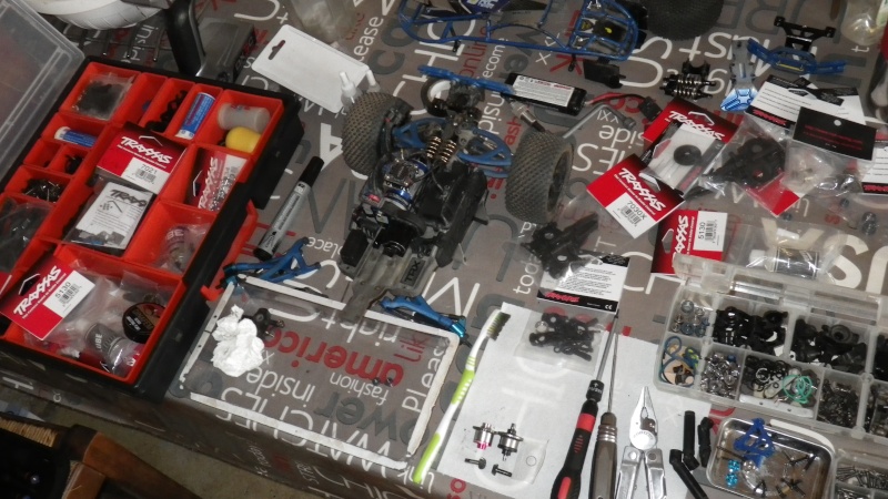

:cowboy:
2 MERV et une piste terre - Page 2 Imgp1334
cheers  Au taf :BD:

Il y a du matos, du costaud. Cool

Ouaip, je viens de faire le centre, pas déçu, bonne finition... J'ai hâte de tester. bounce
L'AV/AR, je réserve, j'attends d'avoir des paliers neufs, mais je sais pas si je reste en origine ou si j'optionne... scratch

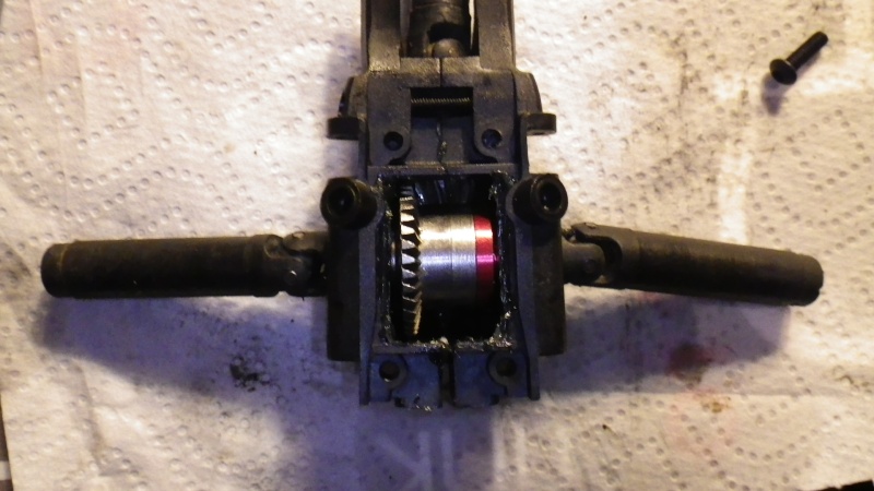

Installation des diffs HR et de la 100K en cours....
2 MERV et une piste terre - Page 2 Imgp1419
Quel b.rd.l !!! :siffle:

Bilan au montage sur paliers / roulements neufs (origine): moyen Suspect
Dureté sur le pignon d'attaque du 1er, rattrapée après léger ponçage.  scratch
Dureté sur les planétaires du 2e, rattrapée après avoir fait travaillé le diff légèrement désserré à la main. Suspect
J'ai vérifié le diff central: pas sec mais pas plein... cheers  merci les gars! Au passage de bonne facture ce diff central traxxas. Plein de 100K ainsi que ses 2 copains Twisted Evil slipper neuf avec son axe
bref

Cellule à denture Hélicoïdale sur un 1/16...que demande le peuple. pirat
Tu l'as rattrapé où le pignon d'attaque HR ?
Même question, sur les planétaires HR ?

Yep royal ces diffs :erevo:  au final après 4 runs sur la piste, plus de dureté du tout, ça dégueule pas la silicone de partout cheers
Pour le pignon d'attaque, c'était pile la jointure entre l'axe et le pignon (mal ébavurée je pense) il n'y avait pas grand chose à enlever
Pour les planétaires, je ne sais pas trop. Tjs est-il que c'est rentré ds l'ordre juste en le faisant travailler doucement sans le serrer à fond. :croisé:

- diff AR : une fois le diff serré avec ses planétaires, diff bloqué affraid  donc j'ai desserré un peu, fait tourné doucement, resserré, retourné, etc... ça a suffit.
Par contre aux essais pas de soucis, je reviendrais poster ds le futur voir si ça tient sur le long terme...
