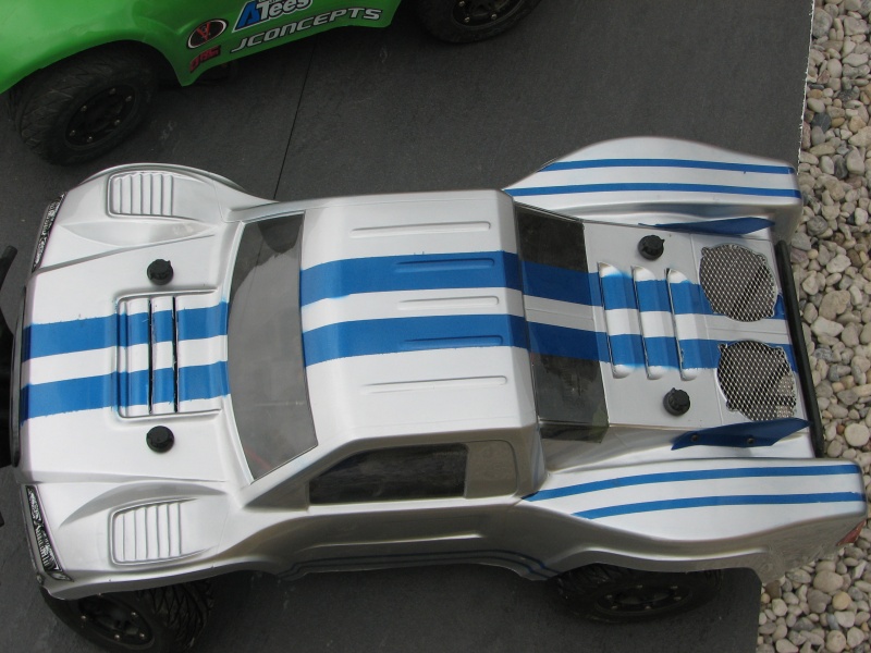

Salut a tous
après avoir fait un échange avec @TruggyPower de mon ERBE j'ouvre ce post pour vos re-re-présenter le Slash avec les modifs que j'y ai apporter et les futures !!
Tout d'abord les 2 post précédents pour cette machine : TRUGGY et AURELI1.
Au niveau évolution, après avoir cramé le Mamba Max et le Leopard j'ai opté pour un combo Hobbywing WP8 SCT 120amp waterproof avec un moteur Leopard 2800kv le tout alimenté en 3S
Servo HITEC 7954 HV
Après avoir cassé un cardan avant Integy je les ai rempalcé par la version TEKNO RC (dont je suis très satisfait) à l'avant.
Driveshaft Tekno RC
Amélioration du slipper par le remplacement par un modèle de EREVO 1/8 puis passage au ROBINSON RACING GEN3 (indestructible même en 3S) avec les patins du modèle Erevo.
Passage au châssis LCG noir de chez RC MAXXED avec support de pare-chocs et partie avant du châssis RPM.
Front et Rear Arms RPM black. Acheté ICI
Support de suspension alu STRC avant/arrière
amortisseur BIGBORE ALU
Support de carrosserie réglables ProLine
Barres anti-roulis avant/arrière

Voila des photos du Slash du fiston
Ses options : Amortisseurs arrières alu bigbore
barres anti-roulis avant/arrière
Combo vario Hobbywing WP 120SCT + moteur ORION 2800 KV Sensorless
Cardans avant TEKNO RC
HUB arrières alu
HUB arrières alu
