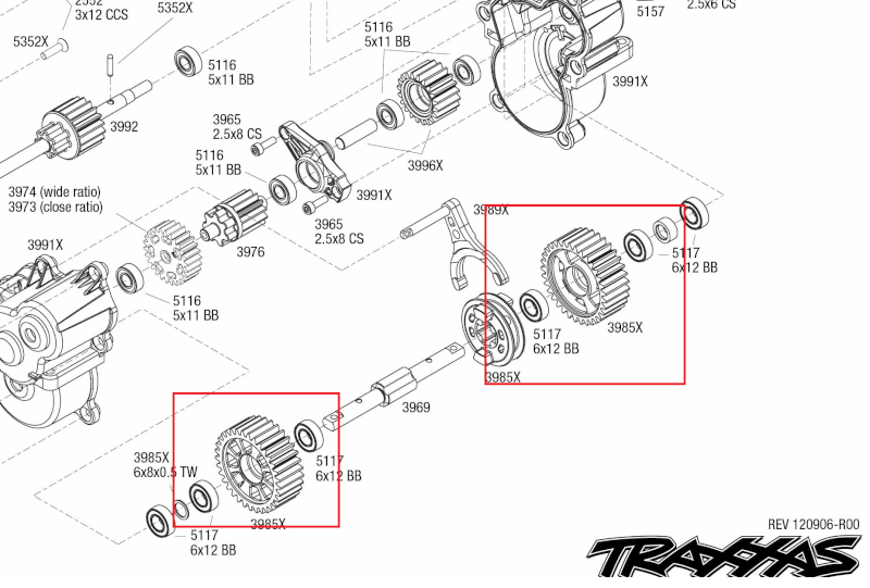

Alexandrets a écrit:Pas trop sur de comprendre de quoi tu parles ???
La transmission du E-Revo en bleu et celle du Summit en rouge avec les différences.
Comme j'ai lu sur le forum que la transmission du Summit était pas du tout adaptée pour le brushless, je pensais qu'elle ne serait pas assez solide meme en ne touchant pas à la vitesse et aux différentiels.
Oui il y a déja un combo MMM 2200Kv, donc je pense que ce sera suffisant!
Finalement, je n'ai besoin que des cardans, demis cardan, et les basculeurs progressifs 1 ?

Moi j'ai roulé plus d'un an en bashing avec la transmission du Summit bloqué en seconde et je n'ai jamais eu de problème !!!

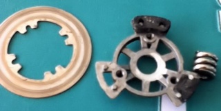

pour renforcer un poil les patins composite sur le Révo3.3,je les collais au squelette/armature du sleeper !
maintenant j ai des armatures alu sur le E-révo et fini les pbs de la chauffe !
FM.
FM.

Merci, mais j'ai fais pareil, je suis passé directement aux armatures alu!
