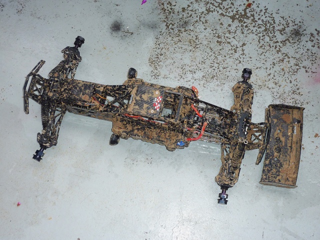

Mise à jour avec le chassis TCS:
HPI Savage TCS 5B (Photos en P1) Img_6611

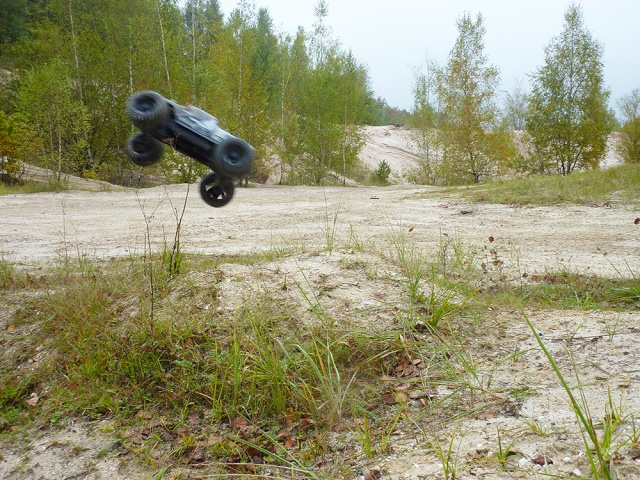

Premiers sauts...

tiagodu78200 a écrit:il a casser sont HUB car il a des roues surdimensionnées et a une mauvaise réception surement (?)
Les roues sont enormes effectivement, le saut n'etait pas tres haut mais je suis retombé sur une seule roue, ceci dit les hub d'origine n'ont pas l'air terrible, je vais voir si il y a une version Rpm.

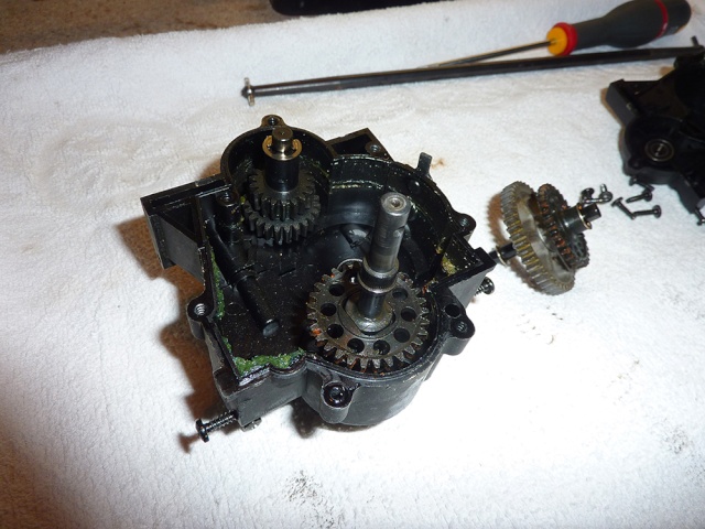

Révison de la boite de vitesse, les pignons sont comme neufs, tres peu roulés, on a juste droit à de la rouille! La graisse est barrée sur les cotés, je replace de la fraiche avant remontage.
HPI Savage TCS 5B (Photos en P1) P1070720
Tres simple à démonter et à remonter avec ce principe de chassis en sandwich:

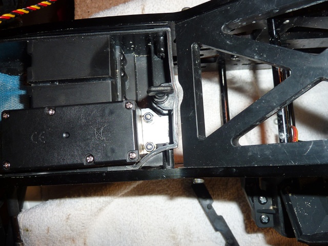

J'ai découpé mon boitier comme celui de Rico, puis j'ai fabriqué cette pate de fixation:
HPI Savage TCS 5B (Photos en P1) P1070812
Visseries classique pour l'autre coté:

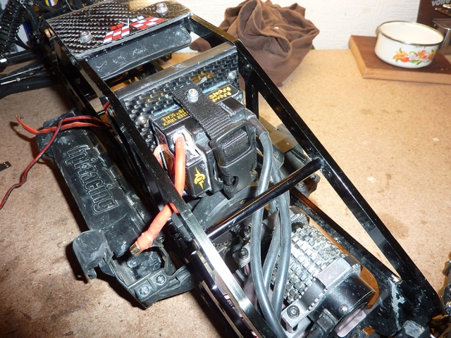

Sinon j'ai un nouveau support Esc placé au dessus de la couronne.
Une plaque de carbone avec un velcro + un clip récupéré sur un casque de vélo pour un démontage rapide lors du nettoyage:
HPI Savage TCS 5B (Photos en P1) P1070910
HPI Savage TCS 5B (Photos en P1) P1070911
HPI Savage TCS 5B (Photos en P1) P1070912
L'esc et les fils du moteur seront moins exposé, et je compte rajouter une plaque de carbone fin au dessus en protection.
+ pignon de 16T Robinson monté (merci Chezoit Wink )

ca va pas étouffer le ventillo?
voir un mini espacement .....
Nombre de messages : 5662
HPI Savage TCS 5B (Photos en P1) Empty Re: HPI Savage TCS 5B (Photos en P1)
Dim 28 Oct 2012 - 21:35

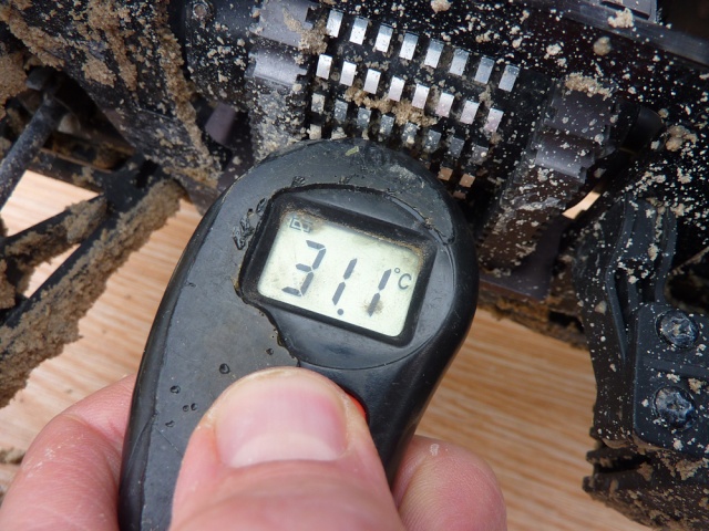

Avec la température actuelle et le ventilo en marche forcé je ne m'inquiète pas trop mais effectivement il va falloir que je prévois un espace entre l'entrée d'air et le clip un peu plus tard.
