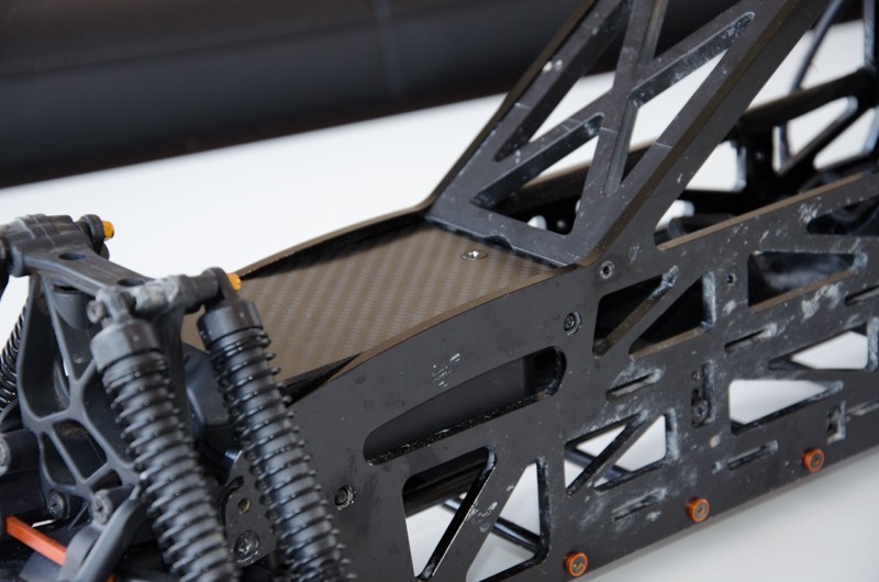

Création d'un toit carbon:
Chassis TCS / Savage  Dsc_0218
