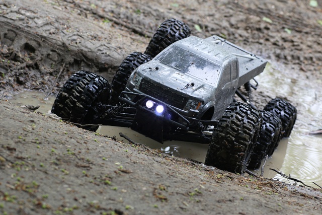

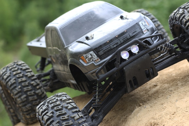

Mar 14 Mai 2013 - 17:48
Salut à tous, voilà enfin mon 6 roues base Savage a effectué ses premiers tours de roues cet apres midi cheers
Pour rouler il me manquait ça:
HPI Savage 6 roues chassis "Patoch Racing" Dsc_0010
Ce sont les deux cardans centraux réalisé sur mesure dans de l'Inox.
Donc premier essai et premier shooting (voir au début du post)
HPI Savage 6 roues chassis "Patoch Racing" P1080429
Une vue de la configuration, pour mon retour je n'aurais qu'un mot, c'est une tuerie!!!!
Vidéo à suivre...

Voilà le deuxieme test avec le slipper serré, c'est vraiment mieux, et j'ai aussi réglé le Drag Brake à 60%, du coup ca devient beacoup plus interessant sur les fortes descentes presque comme avec un Dewalt.
Au programme trial, jumps, passages de marche, montées sableuse :
Nombre de messages : 2509
HPI Savage 6 roues chassis "Patoch Racing" Empty Re: HPI Savage 6 roues chassis "Patoch Racing"
Jeu 16 Mai 2013 - 20:12
Elle déchire ta machine !!! :cowboy:
Nombre de messages : 5660
Jeu 16 Mai 2013 - 22:22
Merci,
Maintenant il faudrait la mesurer à un Summit 6 roues, parce-qu'avec des diff lockable ca serait encore plus fatal!
Merci à Chezoit pour son servo de direction arriere Kopropo, sans ca ca serait beaucoup moins maniable.
