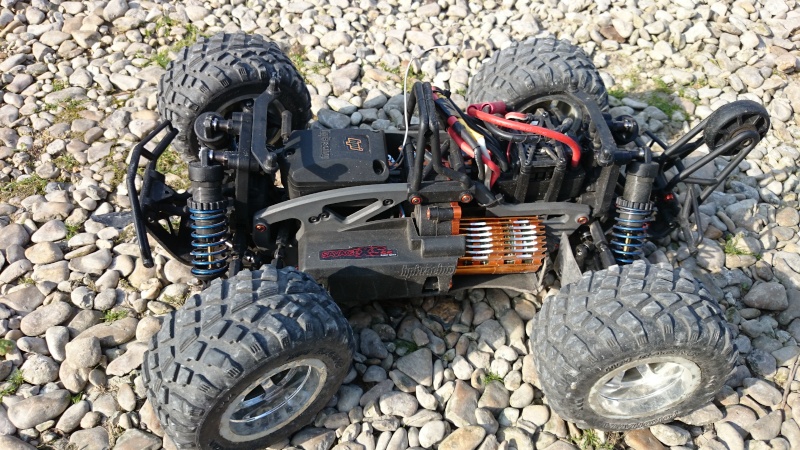

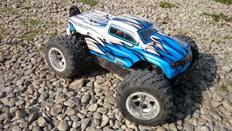

Salut à tous, voici mon savage XS SS, je l'ai préféré au MERV car un peu plus grand donc plus passe partout, agréablement surpris par sa solidité je n'ai cassé qu'un pignon d'attaque ar suite à la mort des roulements qui vont avec. Motorisé par un castle 1410, hobbywing WP SC8 120A, nanotech 4000mah 3S, un sanwa à la direction et ca roule fort avec un punch à 3 (sur 9) les standing backflips c'est marrant mais ça peut faire des dégats à la longue..

Pas de problème de transmission sur le savage, juste le slipper qui s'est déserré 2 fois et un roulement à chaque diff (av et ar) ce qui m'a valu 2 pignons de diff (4$ pièce) mais après au moins 20 packs en 3S. Extrêmement solide je ne le ménage pas et il ne casse pas, gros moteur, 3S, maltraitance...
J'avais payé le chassis SS neuf (cardans cdv + amortos alu) 180e sur la baie, le WP SC8 environ 60 si mes souvenirs sont bons et le moteur 70 des usa toujours sur la baie. Les options sont superflues.

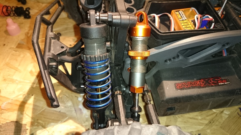

Savage XS SS Empty Re: Savage XS SS
Lun 2 Juin 2014 - 22:26
Salut à tous, je pense que mon savage devrait vous plaire un peu plus avec cette petite modif, vu qu'elle apporte un peu d'adn traxxas, le voici en mode 'Big Bore', avec des amortos de revo, supports de X1CRT, chappes de savage X, le montage n'est pas encore définitif reste à bien les aligner et mettre des ressorts un peu plus souples;
