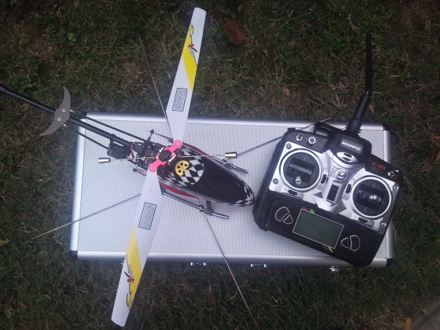

Bonjour,
Voici mon nouveau petit joujou.
C'est un Scorpio 1&22 ou Walkera CB180Z, un helico à pas fixe.
Je l'ai acheté avec 3 Lipo et un stock de pièces de rechanges couronnes pales...
Bien que l'on m'ai dit que mon Raptor 50 était bien réglé, stable et que je pouvais le faire décoller, j'ai préféré faire marche arrière en achetant un petit FP.
Hier soir j'ai tenté de le faire décoller pour la première fois, mais malheureusement il a subit sont premier crash à la suite du quel il ne voulait plus décoller
Aujourd'hui j'ai résolu le problème, en fait le moteur était légèrement dévissé se qui fait que l'entre dent pignon/couronne n’était pas bon. Les dents de la couronne ce sont usées, et quand les pales ont touché le sol, les dents de la couronne se sont usées encore plus ce qui fait que le moteur entraîné la couronne par friction et qu'il n'avait pas assez de force pour faire décoller l'helico.
Je n'ai rien fait d'extraordinaire, je l'ai juste décollé à 1M, mais je trouve ça génial

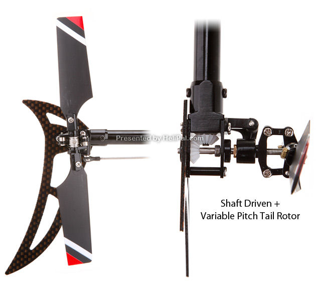

Je viens de le faire voler, mais je galère un peu à cause de AC, des fois il fonctionne très bien et l'helico ne tourne pas, mais parfois il se met met à faire ce qu'il veut et l'helico se met tourner sur lui même
Dans ce cas je suis obligé de compenser avec le manche tout en gérant les gaz en même temps et sans parler de la profondeur et du latéral. Ce n'est pas gagné
(Je suis en MODE 2)
Je ne sais pas comment ça se fait, mais le servo de l'AC se met à bouger tout seul et se met en fin de course d'un coté. J'ai beau le centrer, au bout de quelques secondes il revient en fin de course tout seul et bien sur l'helico part en rotation...
Je ne sais pas si ça vient du fait qu'il ne me reste qu'une barre sur l'indicateur de charge de l'accus de réception...

Pour le pilotage c'est pas évident, j'ai du mal à faire les demi tour dans mon garage, je fais les décollage/atterrissage assez proprement, le maniement est un régal, il se pilote très facilement. ( Lama 400D)
Ca pourrai être ton gyro qui est trop sensible, interférence radio même si en 2,4ghz c'est cazi-inexistant. Essaye de faire un reset de ta radio, test un autre servo ou l'inverse essaye de faire fonctionner ton servo avec un autre récepteur pour un "test", tu seras si c'est ton servo qui est H.S.

Sinon pour mes problèmes d'AC j'ai lu que les pignons de renvoie d'angle de l'AC étaient super fragiles et qu'ils se cassaient ou que les dents s'usaient très facilement sans même avoir besoin de faire un gros crash. Du coup l'AC ne tourne plus assez vite et l'helico tourne en rond
Je viens de le tester et ça va bien mieux
En fait je pense que j'avais ce problème de branchement ou je ne respectais pas la procédure, mais aussi que la Lipo commençait a être vide et que je n'avais plus assez de puissance pour faire tourner le rotor et l'AC...

L'AC est entraîné par un cardan et au moindre petit choc les dents des pignons se bouffent
Tous les jours en rentrant du boulot, je le fais voler un petit peu et je remarque que petit à petit j'arrive de mieux en mieux à le contrôler. Mais bon, je suis encore très loin de tenir un stationnaire parfait
j'ai commandé un stock de pièces détachées, pales pignons, visseries....parce que comme tu dis c'est super fragile
Je suis contre les pignons RRP sur les Revo, mais là j'avoue que je serais bien content s'ils pouvaient en faire

Pour les pignons, c'est sur ça serai super du RRP mais je pense que l'utilisation du plastique est surtout du à sa légèreté.

Je ne savais pas que c'était une trans a cardan sur ton hélico.
C'est simple et rapide a changer mais fragile.
