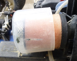

Mise à part ça, un petit truc que je teste depuis quelques temps, un protège filtre à air pour éviter de le salir trop rapidement.
IL s'agit d'un capuchon de vaporisateur.
Je me suis inspiré des boite de filtre à air homologué EFRA
La boite à Air obligatoire EFRA
En piste 1/8 éme il est obligatoire d'équiper son carburateur d'un filtre et d'une boite à air EFRA .
Ceci est valable pour toutes les courses aussi bien régionales qu'internationales .Cette mesure fait partie de la lutte contre le bruit mise en place par la fédération Européenne l'EFRA . Au même titre que l'utilisation de résonnateur à 3 chambres depuis de nombreuses années .
Le TT est soumis depuis peu à la même chose seulement au niveau de l'échappement 3 chambres également obligatoire .
Votre filtre à air en mousse doit être coiffé de cette boite plastique qui limite l'entrée d'air au carburateur et de ce fait le niveau du bruit d'admission de nos chers petits 3,5cc.
![[gsxzera] Revo Picco 26 Max JL Red - Page 22 P1000820](https://i.servimg.com/u/f41/14/91/95/04/p1000820.jpg)
![[gsxzera] Revo Picco 26 Max JL Red - Page 22 P1000819](https://i.servimg.com/u/f41/14/91/95/04/p1000819.jpg)
A comparer avec le filtre à air du 2iéme Revo qui n'en ai pas équipé.
![[gsxzera] Revo Picco 26 Max JL Red - Page 22 P1000821](https://i.servimg.com/u/f41/14/91/95/04/p1000821.jpg)
![[gsxzera] Revo Picco 26 Max JL Red - Page 22 Image429](https://i.servimg.com/u/f41/14/91/95/04/image429.jpg)
Pendant les dernières vacances on a fait rouler les 2 Revo dans les mêmes conditions d'utilisations avec mon neveu. Pourtant, on voit bien que celui qui est protégé est bien moins sale.

Petit retour sur mon dernier problème de réglage carbu
![[gsxzera] Revo Picco 26 Max JL Red - Page 22 Image195](https://i.servimg.com/u/f41/14/91/95/04/image195.jpg)
Ca explique toute l'huile que j'ai tout au tour...Elle passait entre la sortie de 12 du Picco et le réducteur.
Et comme avec une fuite d'air la pressurisation est très mauvaise, la reprise est mauvaise également...
En se dilatant, la sortie de 12 a écarté le réducteur ce qui a augmenté le jeu...
Je l'ai remonté avec de la pâte joint.
![[gsxzera] Revo Picco 26 Max JL Red - Page 22 P1000919](https://i.servimg.com/u/f41/14/91/95/04/p1000919.jpg)
Autre chose, une bougie toute neuve, une Novarossi N° 6 clignote pendant quelques secondes avant de s'eteindre![:S](/users/3215/32/39/59/smiles/993439.png)
Elle a fait en gros 1/4 de réservoir
(J'ai fait un test croisé avec un autre chauffe bougie et une autre bougie)
Avec ça comment peut-on avoir un bon réglage de carburation![:S](/users/3215/32/39/59/smiles/993439.png)
1iere constation, le reducteur 12/21 que mon copain m'a fait est très libre alors qu'il a été monté en force...Gsxzera a écrit:
J'ai réussi à faire quelques tours entre quelques galères avec les réglages carbu![]()
Si pour faire du bash, on tourne à 80 100% sur la richesse et 10 20% sur la reprise, pour tourner sur piste c'est tout le contraire, et je n'arrive pas trouver le bon réglage pour la reprise
