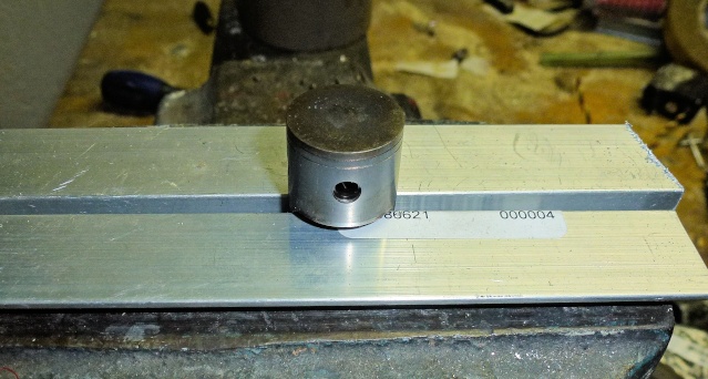

Bon après avoir remonté le piston et la chemise sur le moteur, je vu que le piston était en fin de course à 2.70mm du haut du cylindre.
Donc les 2.30mm ne servent à rien...
Foutu pour foutu, je tente l’ultime opération de sauvetage en utilisant une méthode dont on avait parlé quand j'ai commencé le modélisme, mais que je n'ai jamais mise en application.
Le but étant de mater la tête du piston pour en augmenter son diamètre et ainsi regagner de la compression.
Ma méthode:
Je n'ai pas démonté la bielle puisque je m'en suis servi pour maintenir le piston dans un étaux, sans oublier de mettre des mords doux en alu pour ne rien abîmer.

Pour avoir ce que je recherchais, c'est à dire que le piston bloque à 1/3 du sommet, j'ai du recommencer 2 fois l’opération.
Resultat: La course totale du piston est de 18.40mm et le piston commence à se bloquer à 6.50mm soit 1/3 de sa course.
A 5mm il est bien dur. Exactement comme un Picco 26 tout neuf
IL ne me reste plus qu'à tout remonter pour faire les premiers essaies

A défaut d'un chasse goupille, je me suis servi d'un rondin d'acier.
Il a l'avantage d’être lourd et donc plus stable pour le maintenir bien à plat sur le haut du piston.

Ensuite il faut maintenir le rondin pour qu'il ne bouge pas et de donner 2 ou 3 coups de marteau bien sec mais sans taper comme une mule.
![[gsxzera] Revo Picco 26 Max JL Red - Page 23 P1010147](https://i.servimg.com/u/f41/14/91/95/04/p1010147.jpg)
![[gsxzera] Revo Picco 26 Max JL Red - Page 23 P1010149](https://i.servimg.com/u/f41/14/91/95/04/p1010149.jpg)

Suite de ma tentative de retrouver la compression du Picco 26 Max Red.
Même si la technique du matage du piston donne des résultats satisfaisants, j'ai voulu pousser un peu plus les possibilités de retrouver une meilleure compression...
En fouillant sur le net je suis tombé sur ce sujet sur MMT: faire durer un moteur fatigué 2 litres de plus
Le problème c'est que pour trouver quelque chose pour resserrer la chemise c’était pas gagné...
J'ai bien essayé avec un collier-serflex, mais il a cassé sans que je ne gagne le moindre micron...
J'ai recherché dans mon bordel quelque chose qui pourrait me faire l'affaire, quand je suis tombé sur un gros ecrou de 30mm dont le diamètre intérieur était proche du diamètre extérieur de la chemise du Picco 26...
Quelques coups de lime et de Dremel plus tard, mon écrou avait le diamètre parfait
![[gsxzera] Revo Picco 26 Max JL Red - Page 23 P1010213](https://i.servimg.com/u/f41/14/91/95/04/p1010213.jpg)
la chemise rentre en forçant juste ce qu'il faut. Je me serais d'un tour je n'aurais pas pu faire mieux
![[gsxzera] Revo Picco 26 Max JL Red - Page 23 P1010214](https://i.servimg.com/u/f41/14/91/95/04/p1010214.jpg)
![[gsxzera] Revo Picco 26 Max JL Red - Page 23 P1010215](https://i.servimg.com/u/f41/14/91/95/04/p1010215.jpg)
J'ai commencé par faire une entaille avec une scie en métaux pour voir si ça serait suffisant pour resserrer la chemise.
J'ai placé la chemise dans l’écrou, et je l'ai serré dans un étaux jusqu'à ce que les 2 bords de coupes se touchent.
Le premier essai fut le bon, j'avais exactement ce que je voulais
Une petite vidéo de ce que ça donne une fois le moteur remonté. (Je le fais tourner avec la tige du roto start une pince étaux)
A comparer avec ce que j'avais avant de mater la tete du piston et de resserer la chemise
(Sur la vidéo je le fais tourner avec une seule main sans tenir le moteur, puisque je filme avec l'autre main.)
