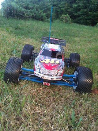

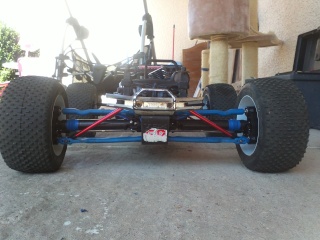

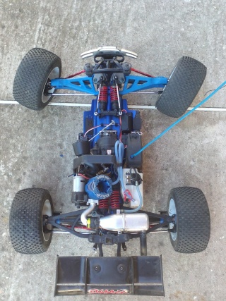

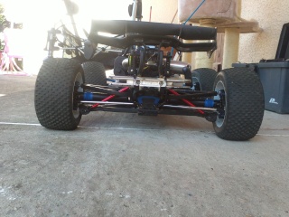

Voila je me décide enfin a vous présente mon revo
alors j'ai rajoute quelque d'option déçu déjà le
moteur un picco 26 max qui viens d'avoir 1 litre a sont actif.
Triangle Avant RPM
Kit différentiel central 5414
Kit Double frein a disque5417
Barres Anti Roulis Av/Ar 5498
Pneus Response Pro + Jantes 5375R
Aileron noir 5446, Support Aileron 5411
Huile diff av 50K , diff ar 30K , diff central 500K
tous les option sont du traxxas
Triangle Avant RPM
