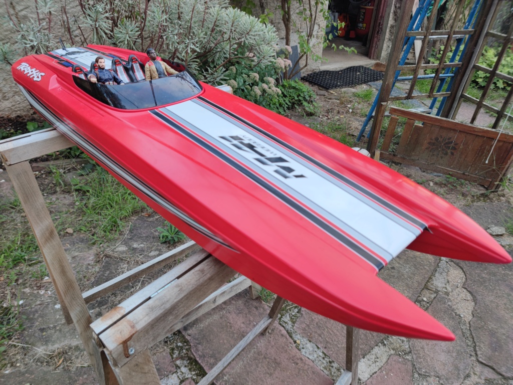

C'est la reproduction de ce bateau :
Traxxas M41... Encore une petite faiblesse ! 900x6010
Traxxas M41... Encore une petite faiblesse ! M41-re10
Je le voulais absolument de cette couleur, les autres étant un peu trop flashy à mon gout, c'était ça ou rien... Plus rien en France dans les boutiques en ligne, rien sur LBC... Je l'ai trouvé sur un site Belge, et moins cher malgré les FdP... clown
Traxxas M41... Encore une petite faiblesse ! 16270312
Traxxas M41... Encore une petite faiblesse ! 16270313
Premier essai cet AM, ça dépote sévère ! :pastapper:

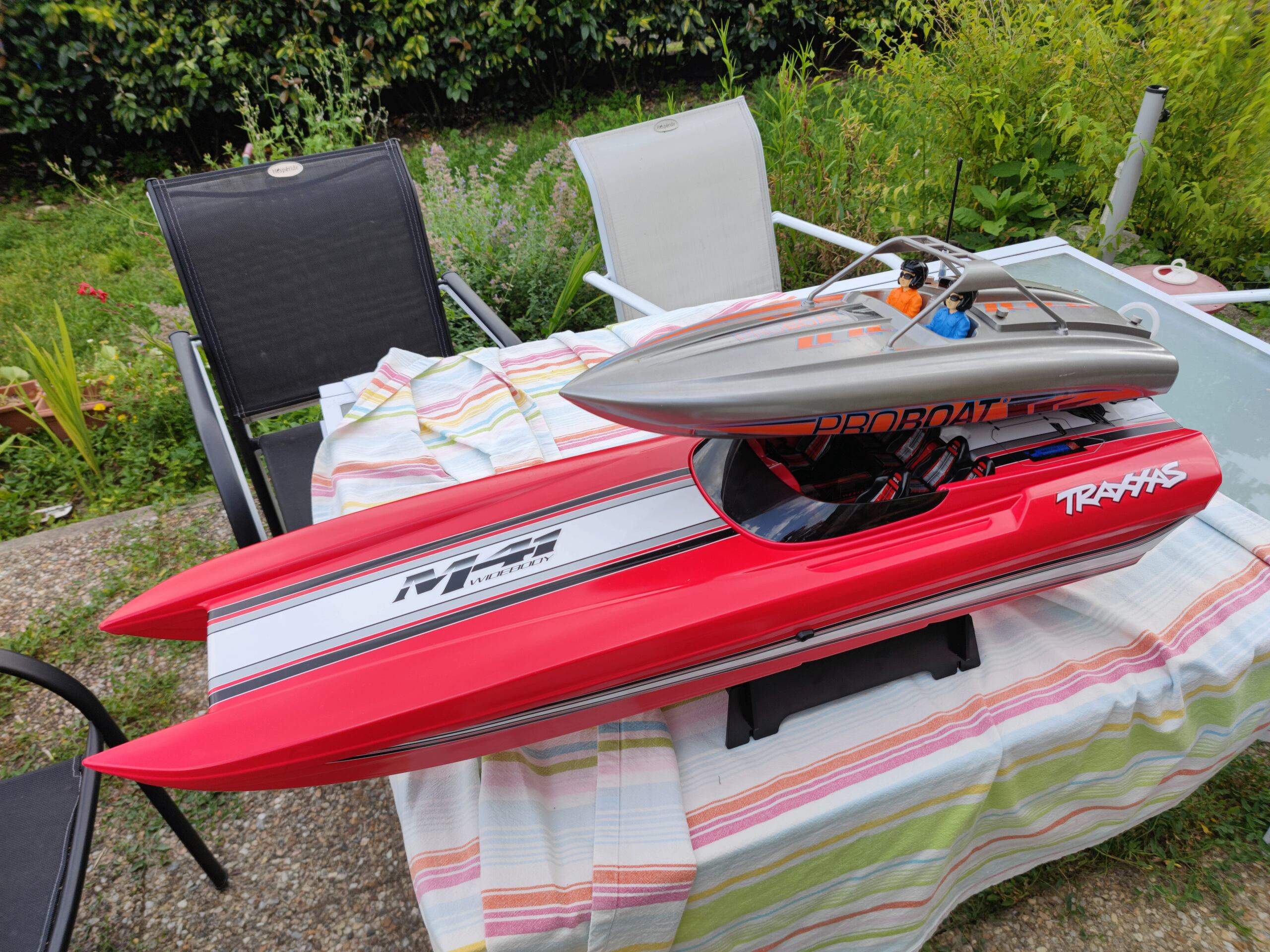

Et petite photo de comparaison avec le Proboat RiverJet 23", c'est énorme, plus d'un mettre de long !!
Traxxas M41... Encore une petite faiblesse ! 16270610
J'essayerais de faire une petite vidéo, mais ça va pas être simple...

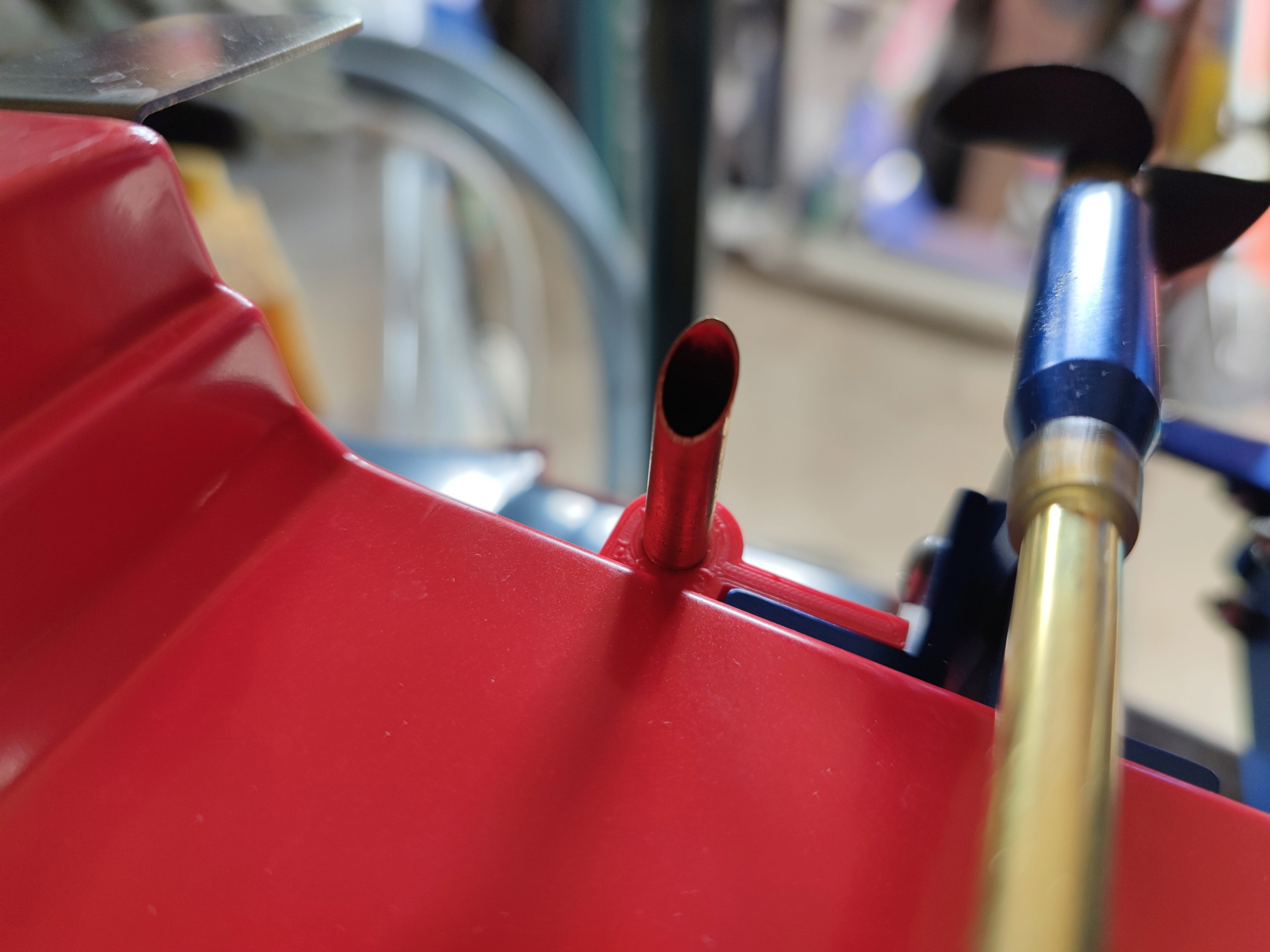

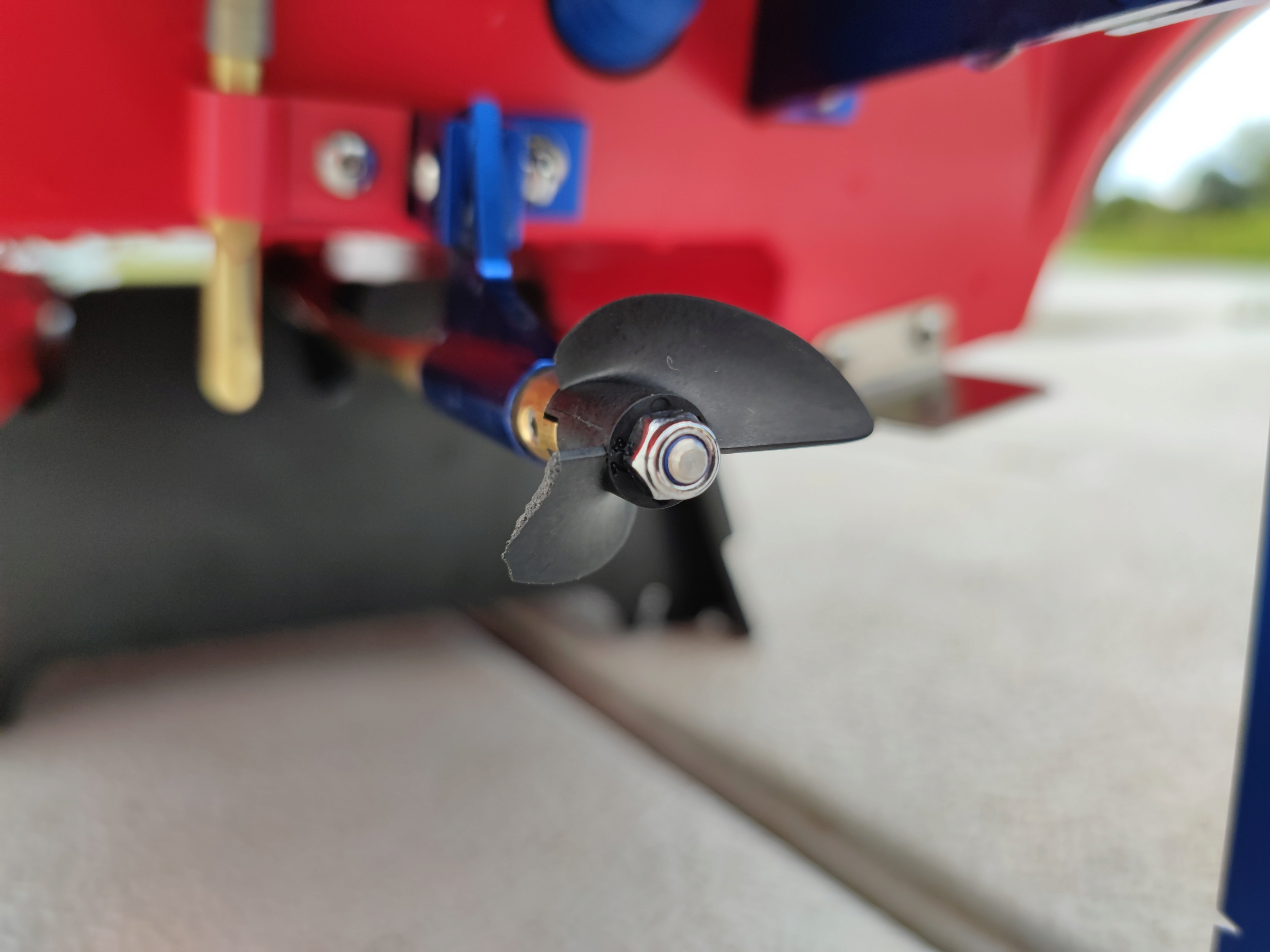

Sinon, comme beaucoup j'ai modifié le système du circuit d'eau de refroidissement. Celui d'origine (dans le gouvernail) est une vraie misère, ça crachouille plus que ça pulse et ça se bouche trop facilement...
J'ai donc crée une petite pièce en 3D qui permet de fixer un petit tube laiton. L'avantage c'est que ça se fixe grace à une des vis du support d'hélice et qu'on ne touche donc pas à la coque du bateau... On peut également régler la hauteur (la profondeur plus exactement) en faisant coulisser le tube de bas en haut...
Traxxas M41... Encore une petite faiblesse ! 16277310
Traxxas M41... Encore une petite faiblesse ! 16277312
Traxxas M41... Encore une petite faiblesse ! 16277311
Une fois monté :
Traxxas M41... Encore une petite faiblesse ! 16277313
Traxxas M41... Encore une petite faiblesse ! 16277315
Traxxas M41... Encore une petite faiblesse ! 16277314
Premiers tests OK, ça crache vachement plus ! Je me tâte pour séparer le circuit du vario et celui du moteur, je pourrais refaire la même pièce, la mettre de l'autre coté et doubler ainsi le circuit... Mais niveau resistance de l'eau ça va donner quoi ???

Pas mal la petite astuce mais comme tu souligne, j'ai peur que ça freine un peu. Sinon pour l'hélice alu c le jour et la nuit tu vas voir ça envoi bien plus avec l'alu, tu gagne en accélération et je pense en vitesse de pointe. Là tu met gaz casi instantanée 😉👍
L' alu est plus dure que le plastique donc pas ou peu de déformation de l'hélice dans l'eau.
Attention à la bague alu la durite d'origine sera trop courte.

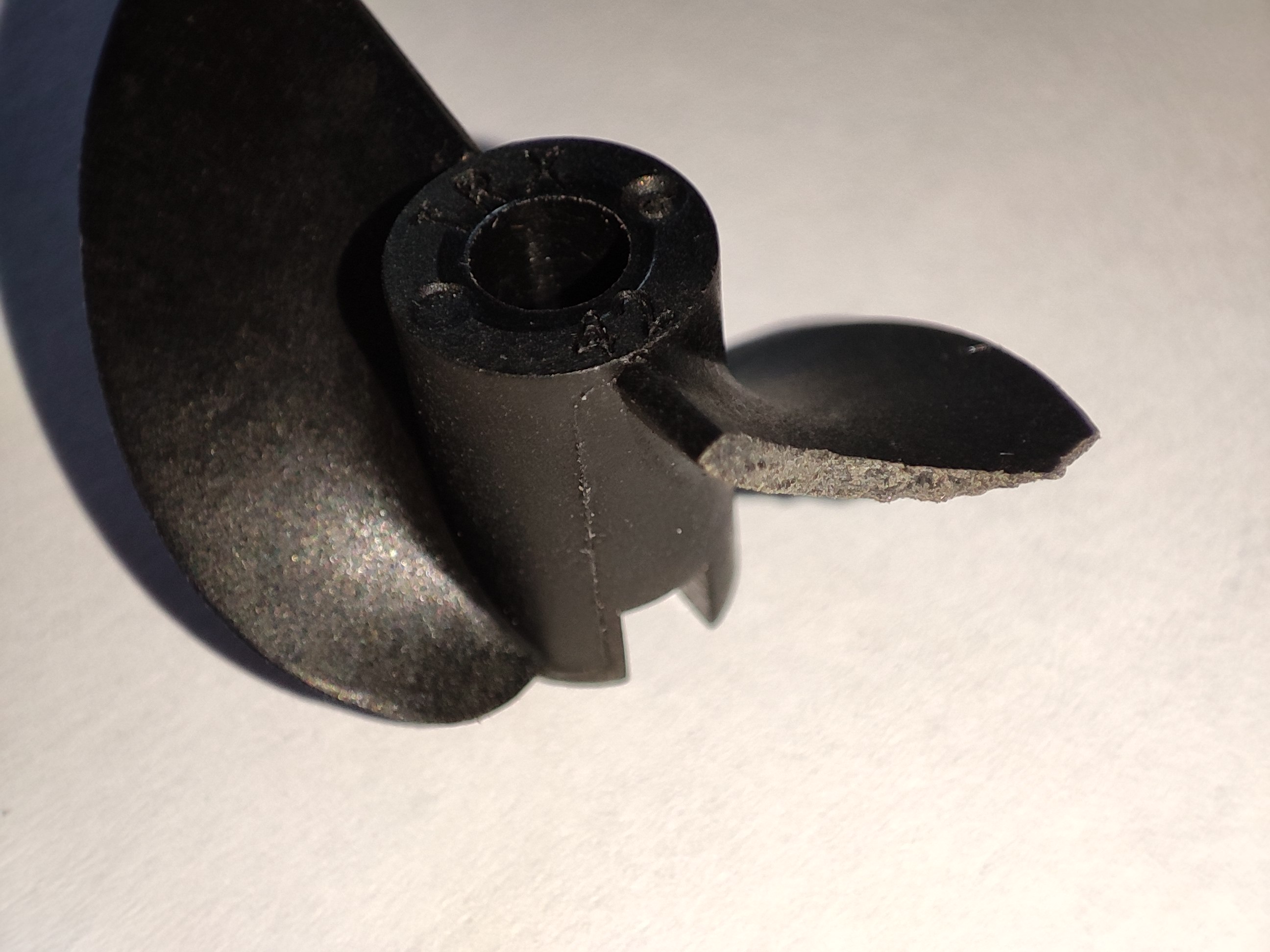

Sinon, première casse !! A un moment je trouvais qu'il n'allait plus aussi vite que d'habitude, je me suis dit que c'était  sûrement les batteries qui commençaient à fatiguer, retour au ponton et la :
Traxxas M41... Encore une petite faiblesse ! 16284510
Traxxas M41... Encore une petite faiblesse ! 16284412
Traxxas M41... Encore une petite faiblesse ! 16284413
Je sais pas ce qui c'est passé, pas de choc, pas de rencontre avec un rocher... Peut être une petite branche qui trainait...? En attendant l'hélice en alu j'ai mis celle de secours fournie par Traxxas...

Oups c sur que ça va moins bien marcher 🤣😉 cela m'ai arrivé une grosse branche à peine visible en surface !!!
Pour le moteur normalement y doit pas trop chauffer, tiède quoi les accus eux chauffe pas mal...

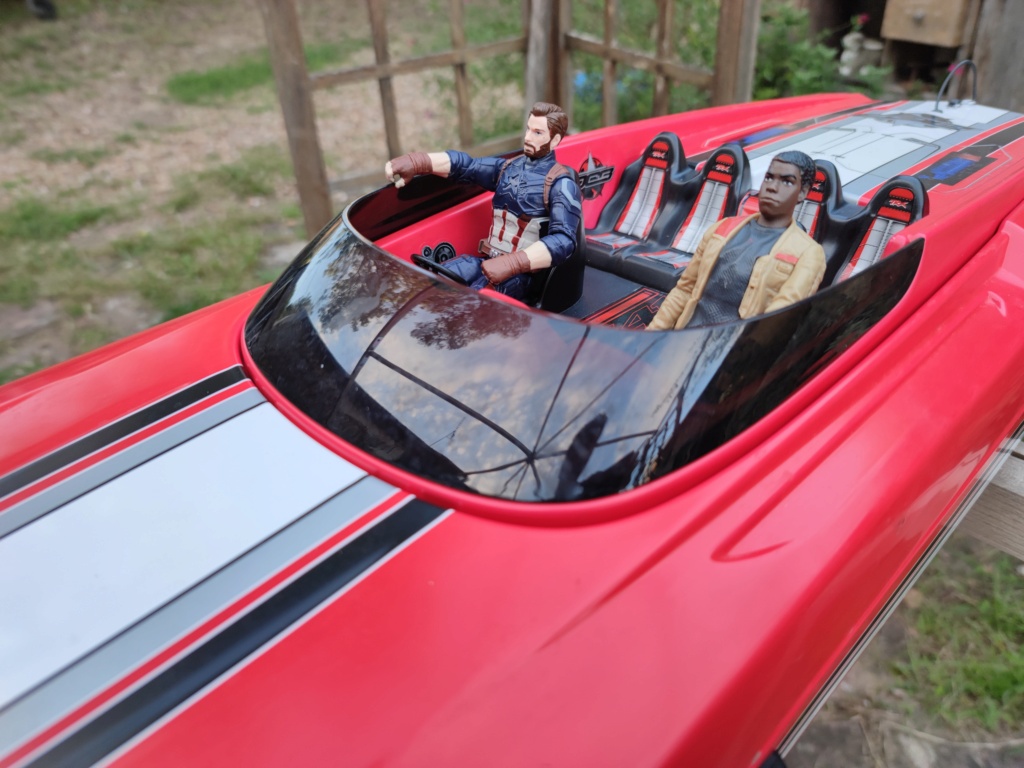

Bon, comme pour les scales style TRX4, un bateau sans personnage c'est fade, surtout quand il est décapotable ! lol!
J'ai donc investi une fortune pour 2 (enfin 2x2, je t'expliquerais !) petits bonhommes de 15cm de haut, un marvel (je crois) et un Star Wars (ça j'en suis sur).``
Après 2-3 amputations à la scie à métaux, à la pince coupante et au couteau, 2 empalements (ouille ouille ouille !) voila le résultat :
Traxxas M41... Encore une petite faiblesse ! 16633512
Traxxas M41... Encore une petite faiblesse ! 16633511
Traxxas M41... Encore une petite faiblesse ! 16633510
Traxxas M41... Encore une petite faiblesse ! 16633515
Traxxas M41... Encore une petite faiblesse ! 16633514
Traxxas M41... Encore une petite faiblesse ! 16633513
Traxxas M41... Encore une petite faiblesse ! 16633516
Le futur Jedi semble un peu figé je trouve par rapport à son coéquipier...  pig
Reste plus qu'à tester la tenue des brushings sur un plan d'eau ! A 80Km/h ça va décoiffer ! clown
