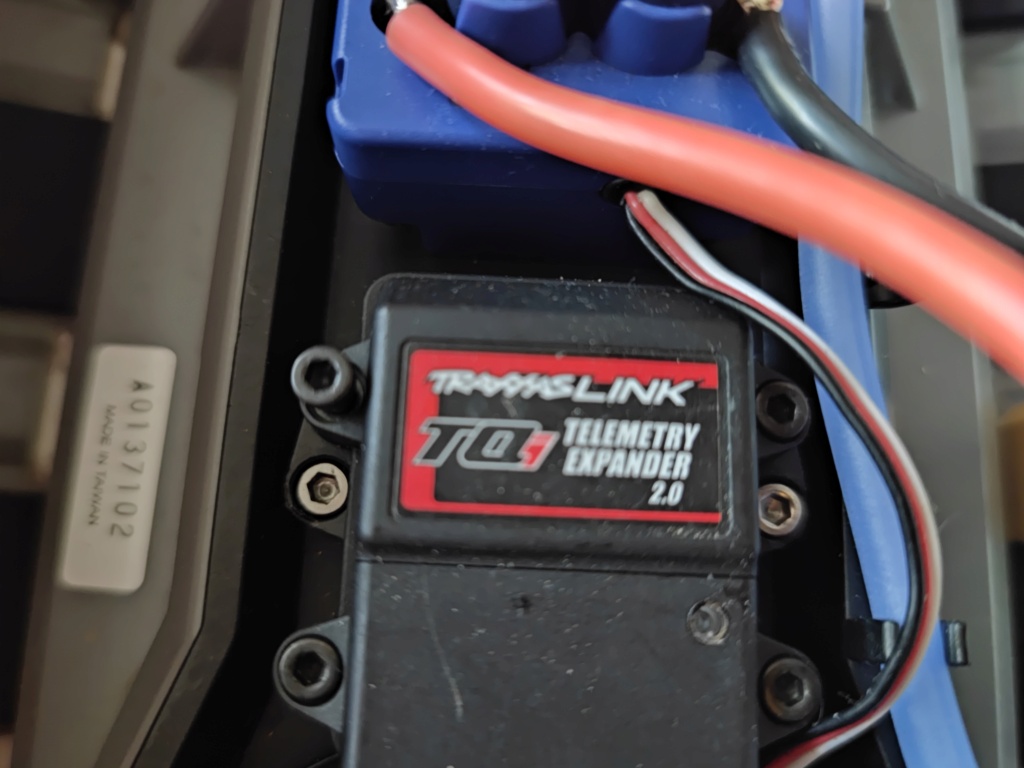

Mer 14 Juin 2023 - 19:37
GPS + boitier télémétrie tous les 2 en 2.0...

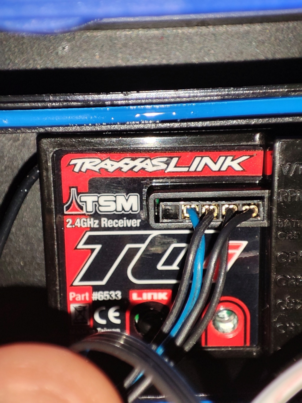

Mon récepteur c'est celui-la #6533 :
Traxxas M41... Encore une petite faiblesse ! - Page 2 16867613
Je pense être à jour pour les firmwares, puis que Traxxas me les propose dés que j'ouvre l'appli quand il y en a à faire. Et je les fais à chaque fois.
