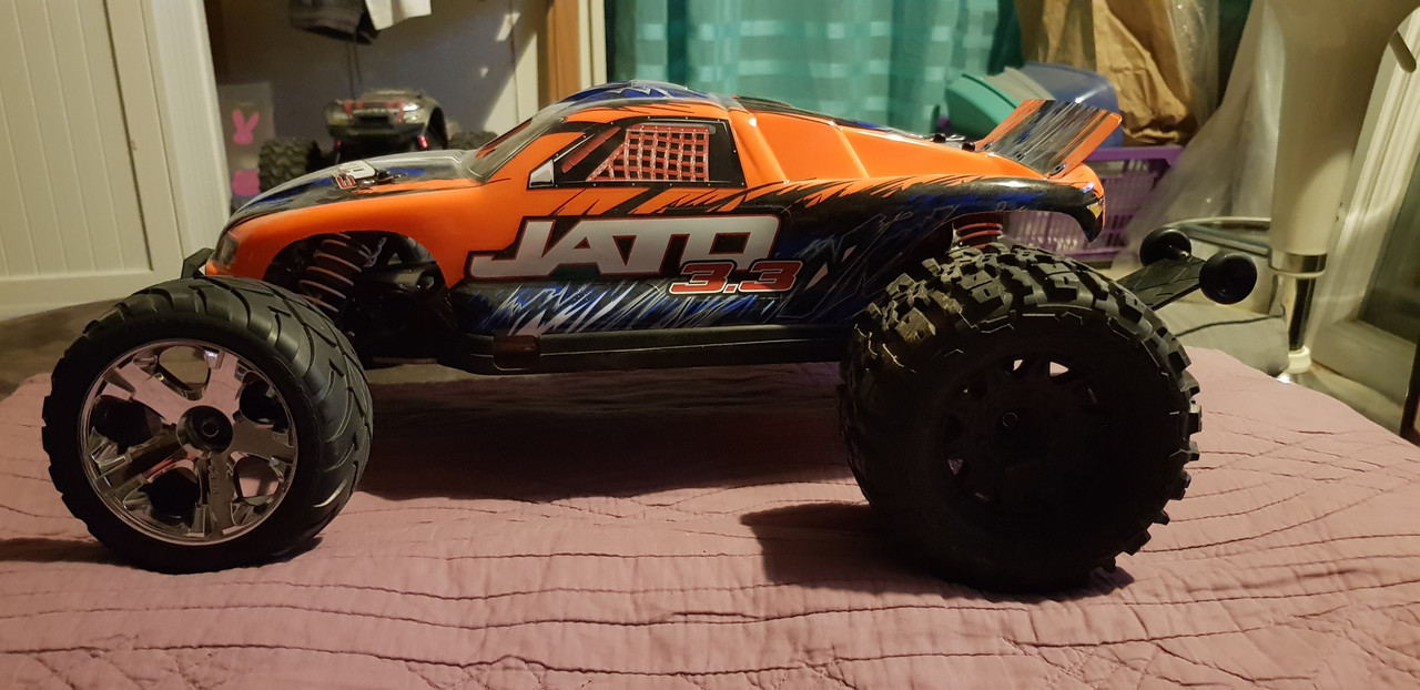

Voilà le moteur est en place, faut que je fasse les trous pour les passages des sangles , ils ont oublié de les faire
Il a clairement oublié le passage. Le support est épais ?
ESC ? Servo ?
Tu as bloqué la boîte ?

Oui, c'est le 2400kv.
Le support est assez épais
Je vais y mettre un max10, pour le servo, sûrement un jx 20kg.
Pour la boîte, j'ai monté le kit 1 vitesses

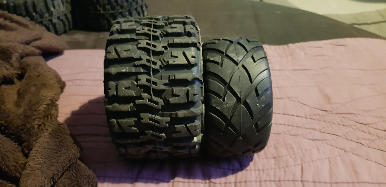

Par contre je viens de recevoir mes trencher 2.8, mais c'est beaucoup trop gros :/

Oui, le Jato est un petit gabarit, il te faut du 2.2".

Ben apparement les 2.2 sont plus petit que les origine

Non quand même pas, même si tu te bases sur les plus petites Trenchers pour 1/16, elles font 92/44mm 1194-11.
Les Anaconda 2.2" arrières #2478 font précisément 84/43mm.
C'est un nouveau long débat : faut-il du 2.2" ou 2.8" sur les St 4X2 & 4X4 ?
J'avoue que j'ai récemment, j'ai testé le Rustler 4X4 de @TheBOo chaussé de Badlands MX28 HP 2.8" et j'étais agréablement surpris.
Pour revenir à TES Trenchers et surtout à leur taille; il te faudrait la version 1/16 (1194-11) ou les Trencher 2.2" - 104/54mm (10121-00) / Ebay (UE)

Mar 6 Juil 2021 - 13:03
Chezoit a écrit:Non quand même pas, même si tu te bases sur les plus petites Trenchers pour 1/16, elles font 92/44mm 1194-11.
Les anaconda font 103 ou 104 et plus de 50 de large, et c'est des 2.8
Chezoit a écrit:C'est un nouveau long débat : faut-il du 2.2" ou 2.8" sur les St 4X2 & 4X4 ?
La il me faudrait les dernier, mais montées sur des jante
Faut que j'essai avec ceux du summit aussi, mais j'avoue mettre habitué aux grosses roues, donc peut être que je vais les garder

48/102 les anaconda

Lun 19 Juil 2021 - 15:32
Voilà je suis tombé dans le panneau !
Par rapport à l'empattement c'est un quand un peu énorme.
Alors ton retour ?
Alors ton retour ?

Ben j'attends les demis train Av de rustler pour pouvoir monter les roues avant, et les pignons moteur pour les essais, et du temps aussi

Ben j'ai reçu un train avant de rustler nitro, du coup il m'a renvoyé un train de rustler vxl, mais ça monte pas :/, du coup j'ai pris un train de 4x4, ça devrait passer en coupant un bout de l'étrier
Mais jai toujours pas reçu, sinon faut que je trouve 2 jantes proline avec roulement.
D'ailleurs c'est dommage que proline n'aient pas prévu de centre de jante démontable pour les roulements :/

Mais attends je viens de relire... Tu as essayé de monter un train av complet de Rustler Bl ? Tu testes un truc ?Bugsy a écrit:Ben j'attends les demis train Av de rustler pour pouvoir monter les roues avant, et les pignons moteur pour les essais, et du temps aussi
Le train av Jato est différent du Rustler.
- Nombre de messages : 5568
Re: E-Jato en attente d'un kit pour le brushlessiser - EJato Brushless Electric
Ven 17 Sep 2021 - 11:44
Non, juste les fusées et porte fusées
