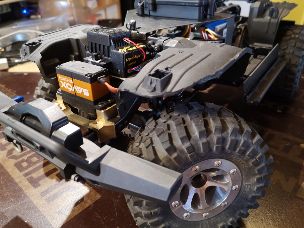

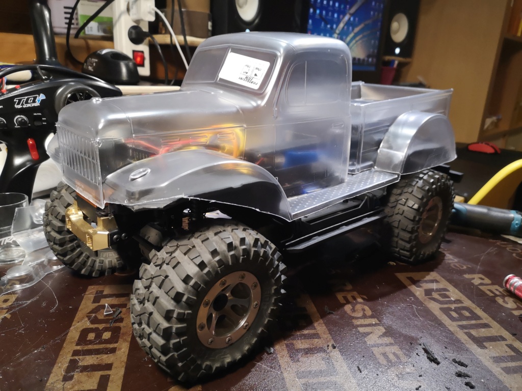

Bon, les travaux avancent !!!
il a fait ses premiers tour de roues et , je trouve ça ultra fun Twisted Evil cheers
l'ESC a migré à l'AV , sur la plate-forme qui se situe juste derrière le servo qui, lui a migré tout à l'AV, juste derrière la calandre !
le boitier du récepteur m'emmerdait pour positionner la carro, j'ai donc confectionné une plate-forme en tôle d'acier pliée (encore un peu plus de poids sur l'AV Smile )
J'ai bien avancé sur le pré-découpage de la carro (pas simple !!! )

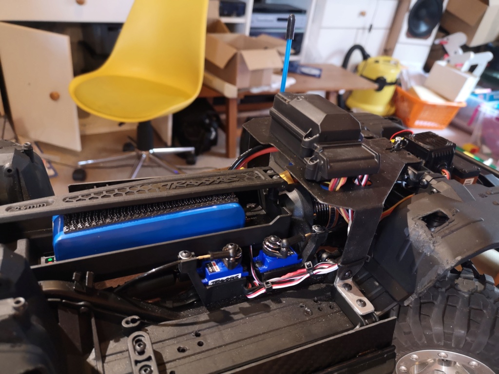

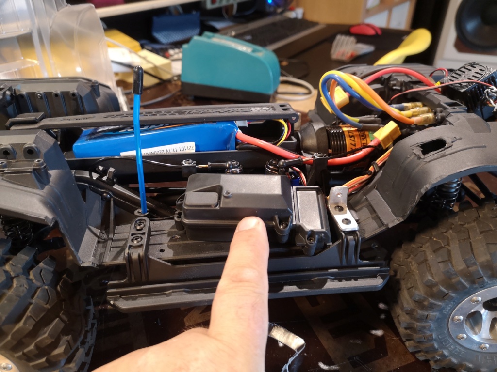

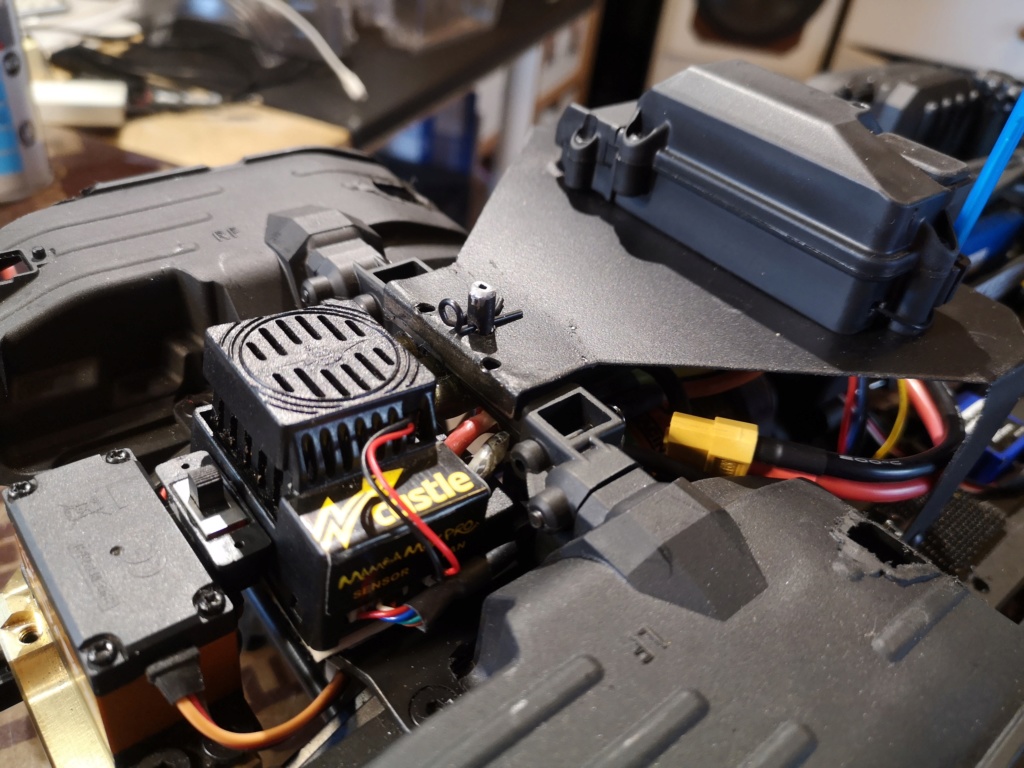

A y est , le châssis (dans sa première mouture) est prêt à rouler.....
la plate-forme Plastidippée en noir est en place, le boitier du récepteur y est fixé...
Elle peu basculer en AR juste en enlevant une goupille Béta à l'AV .
Tous les servos y arrivent sans trop de mou à tasser à l'intérieur !
l'ESC est en place grâce à du 3M Dual-Lock, son interrupteur est coincé entre le servo de direction  et le MMP

Nombre de messages : 5682
TRX4 by Charly76 Empty Re: TRX4 by Charly76
Ven 24 Juil 2020 - 7:59
Pas mal! Du coup pour ta plateforme elle tient avec une goupille d'un coté et posée sur deux axes aux pieds?
