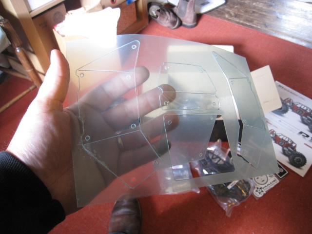

Voilà , ça y est , il est (enfin ) arrivé de Corée du sud.....
Ma nouvelle machine de l'espace-de-la-mort-qui-tue , j'ai Nommé le Gmade R1 .....
Rien que la boite est un bel objet !!!
[img]
[/img]
[img]
[/img]
Y'a plus qu'à le monter car il est VRAIMENT en pièces détachées , mème les amortos sont à assembler....
Je sens que je vai kiffer ce montage !!!

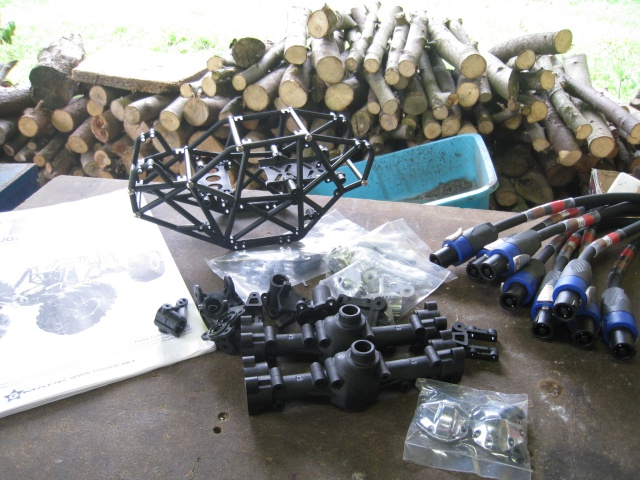

Bon allez , la maison est calme , j'ai 5min à moi........ je me lance !!!!!
[img]
[/img]
Première constatation....... le chassis est rigide comme la justice !!!

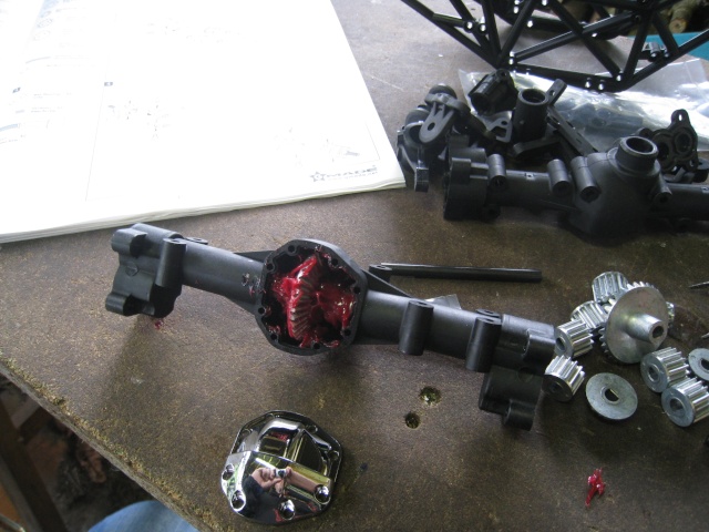

Je me suis lancé dans la réalisation des ponts
Plus ça va , plus je me dis que c'est vraiment bien branlé comme véhicule !!!

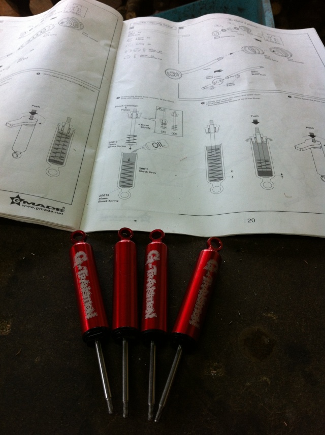

10 juillet 2012

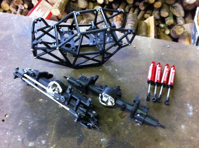

Aujourd'hui , confection des amortos.......
Plus ça va , plus je l'aime cette machine

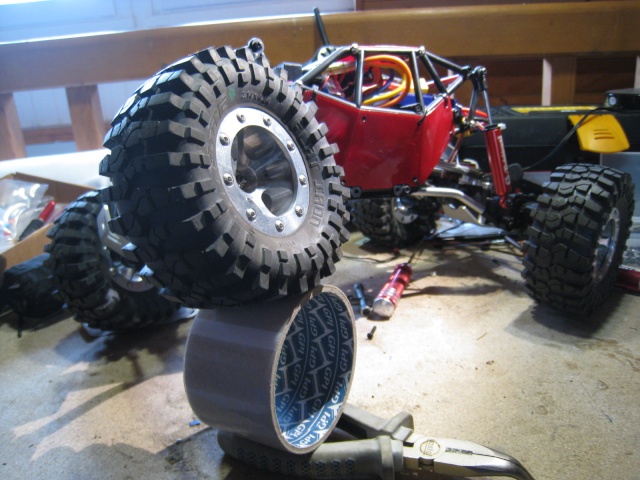

15 juillet 2012
Aujourd'hui......

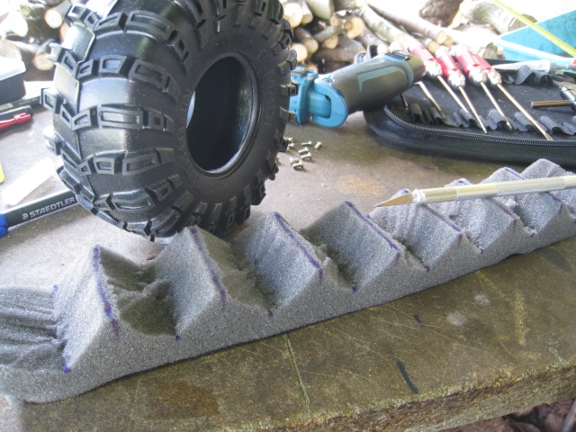

taillage des inserts
montage des roues
[img]
[/img]
[img]
[/img]
[img]
[/img]
[img]
[/img]

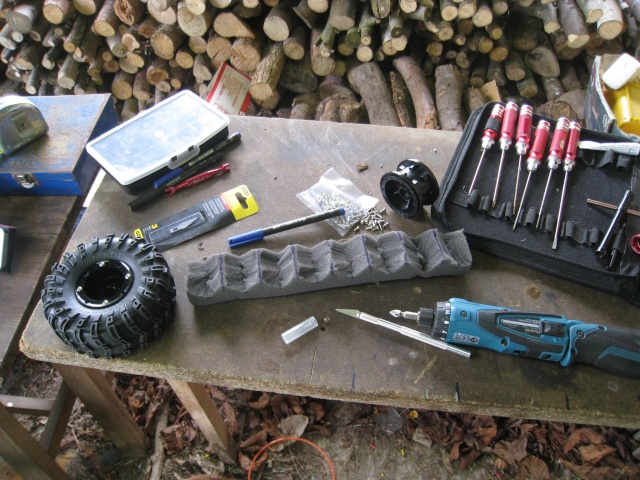

La gomme est assez tendre mais le soucis , c'est que les jantes ne sont pas percées (l'air ne circule pas)
du coup les roues semblent avoir tendance à rebondir..... J'ai du repercer les jantes . C'est beaucoup mieux ainsi !
De toute façon , il y a de fortes chances que ce véhicule reçoive des roues en alu d'ici un futur plus ou moins proche

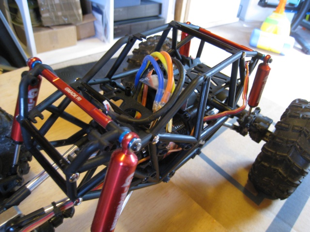

Bon !!!!! ça commence VRAIMENT à ressembler à quelque chose

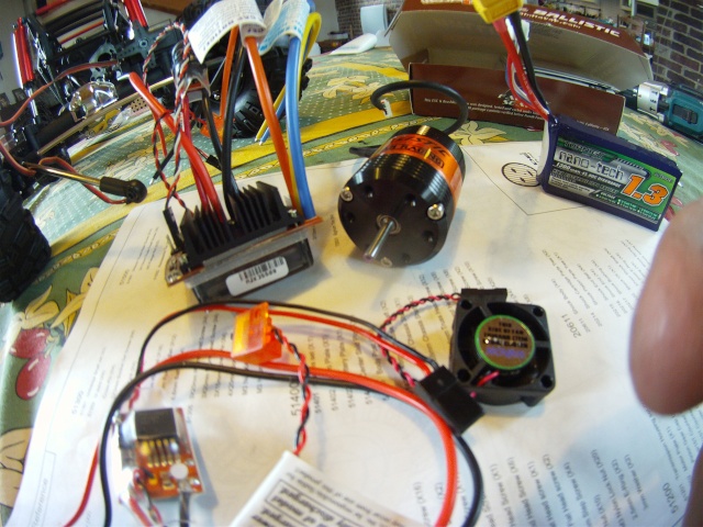

4 aout 2012
Dernières news , le combo est arrivé.......
Première constatation , c'est du SUPER matos !!!!!
l'ESC est étanche
l'ESC accepte le 2 ou 3S
l'ESC est brushless ou bushed
il est fourni avec un gros condo soudé en // sur l'alim
il est fourni avec un ventilo
il est fourni avec un BEC externe (6V / 3A)
En revanche , je vais sacrément me faire chier à rentrer tout ça à l'intèrieur du chassis

J'en ai profitter pour tout redémonter et virer le boitier RX qui prenait une place folle
