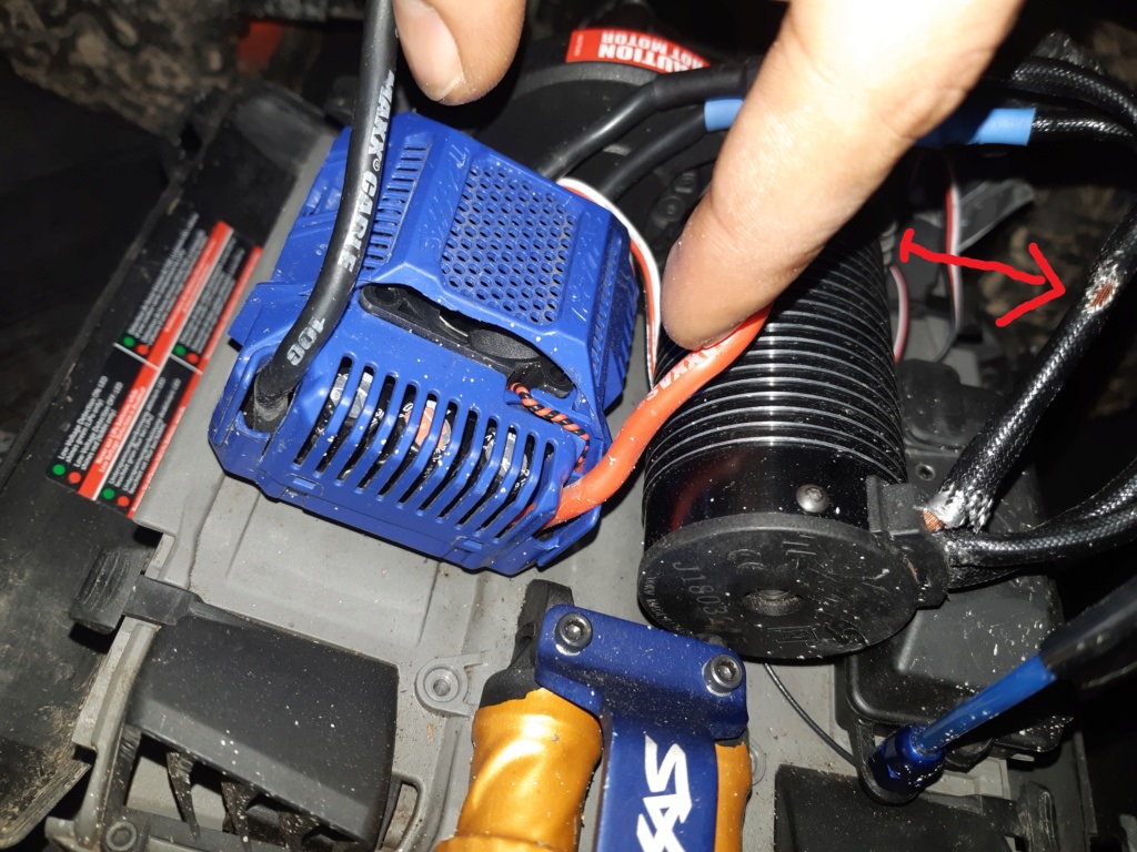

Salut tout le monde, j'ai un soucis sur mon e-revo 2 au niveau de la sorti des cable il y en a un qui est dénudé , quelqu'un aurait une solution? Je vais tenter la gaine thermoretractable voir si sa passe mais sa a l'air plutot compliqué vu l'emplacement, et je me demandai comme la voiture n'a meme pas 2 mois donc le moteur aussi, est ce que sa pourrait etre pris par la garantie? Merci pour vos reponses.

D'accord bon j'espère ne pas avoir de probleme avec les batteries et donc ducoup le moteur je le fais passer en garantie ya de solution pour reparer? Et mon vario je sais pas si vois voyez ya un bout de plastique qui est parti on y vois le ventilo, je peut roulez quand meme sans soucis?

saut,
ecoute loin de mon l'idée de remettre en cause ta parole, mais ça ressemble quand meme fortement à un dérapage sur le toit sans carro
regarde la fleche rouge que j'ai mit, pour moi il n'est pas possible qu'une pierre ou qu'un bout de bois te fasse ça si t'as la carro (à moins d'avoir un trou dans la carro lol), la ton cable à été raper et à été tirer du moteur d'ou le fait qu'il soit sortit de son logement en sa base (si c'est pas toi peut-être quelqu'un d'autre la utiliser sans carro peut-être?)
apres ton moteur n'est pas rappé lui, surement le cable l'a proteger, aussi t'as mit de la gaine thermo sur un cable moteur, pareil c'etait rapé? là il tourne encore ton bolide?
à mon avis c'est mort pour ton moteur vu l'etat des cables il ne te sera pas changer, si tu l'ouvre tu pourrais nous donner la longueur du rotor à l'interieur? pas de l'axe mais le rotor (merci serait cool, parais que c'est un rotor de moteur de 68mm de long dedant et non pas un rotor d'un vrai moteur de 74mm comme le boitier le laisse penser)
le mieux s'il marche encore ton moteur, tu l'ouvre et repasse/repousse bien le cable dans ton moteur et tu y met de la gaine thermo partout ou c'est rapé pour le proteger ne laisse pas comme ça
sinon t'etais pas satisfait du renfort arriere plastic du e-revo 2.0 que t'as mit le renfort "chassis brace" alu bleu? (on le voit juste derriere ton moteur, c'est le renfort chassis qui part de la tourelle d'amortos, celui-la ), perso ils m'avaient l'air sympa les renforts d'origine et en plus il a plus de point d'encrage, dommage pour ton moteur en tous cas (apres tu peux tjrs tenter pour ton moteur, comme dit qui ne tente rien n'a rien, bon depuis decembre j'imagine que t'as eut ta reponse, ça à donné quoi finalement? changer pas changer?)
