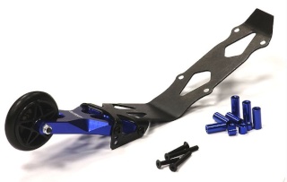

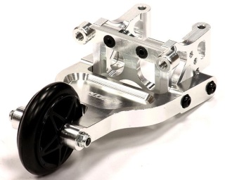

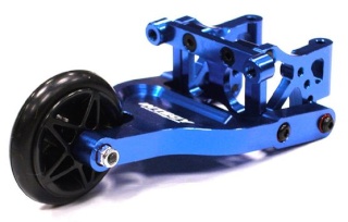

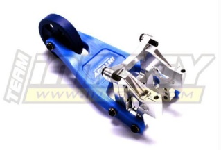

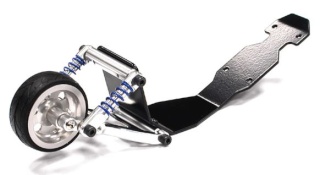

Je profite de ta question pour lister les wheelie bar pour Revo/E-Revo 1/8. (s'il existe d'autres modèles, je mettrais la liste à jour)
Par contre, pour moi une wheelie bar ce n'est pas fait pour faire du gros bash...
Si tu remplaces la wheelie bar Traxxas par une en alu censée être plus solide, si ce n'est pas la wheelie bar qui casse, il y a des chances pour que ce soit autre chose qui casse un peu plus loin...
Pour ta 2ieme question sur les fusées RPM
RPM: Options indispensables (Triangles) et à éviter (Fusées)
Wheelie Bar pour Traxxas 1/8 Revo E-Revo
Traxxas
TRA5472
Integy
T3241BLUE
T3241SILVER
T4121BLUE
T4121GREEN
T3277SILVER
T3277BLUE
T3246SILVER
Hot Racing
RVO133S06
Traxxas
TRA5472
Integy
T3241BLUE
T3241SILVER
T4121BLUE
T4121GREEN
T3277SILVER
T3277BLUE
T3246SILVER
Hot Racing
RVO133S06

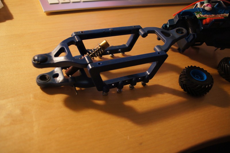

Bon voici le truc terminé.
Honnêtement je ne suis pas sûr de garder cette espèce de chose au cul de ma bagnole, c'est vraiment très moche !!
Vinci me disait que l'important était l'efficacité et non l'esthétisme, mais y a des limites ! LOL
Je n'ai pu tester le premier point (et sûrement pas avant ce WE) mais d'ores et déjà, au niveau esthétisme, ça ne le fait pas du tout !
(Image grand format)

Franchement, mise à part le bleu
Je trouve ça vraiment super bien fait
T'as fait ça avec quoi comme pièces ?
- KasimodoRevoiste Jediwaaa motivé
- Nombre de messages : 572
Localisation : Rhône
Re: Barres anti wheeling Revo/E-Revo autre que Traxxas
Lun 25 Nov 2013 - 15:57
Pour l'instant c'est surtout bien fait pour moi ! LOL
Mais merci .... dès que je le démonte je saurai à qui le revendre....
Trève d'idioties.
Bon alors, quand je faisais du RC thermique il y a 30 ans... j'avais (re)construit mon buggy sur une base de Micro Racing. et j'avais récupéré un train avant (super basique par rapport à ce qui se fait aujourd'hui).
Donc j'ai récupéré un des triangles + les fixation que j'ai dû adapter (la barre bleue fixée sur la voiture qui est en fait en 2 parties) + 1 amorto.
Auxquels j'ai ajouté :
- 2 roues en caoutchouc mou de tracteurs de jouet enfant (récupéré dans le grenier de mamie)
- 2 roulements TRA5116 (initialement prévu pour la couronne ou les fusées) que j'ai mis dans les 2 roues,
- Tiges filetées
Le tout fixé sur le pare-choc pour la partie basse et sur le soutien d'aileron d'origine pour la partie amorto. Soutien d'aileron que j'avais viré (pas vraiment adapté avec une carro de Summit) mais que j'ai un peu découpé et ajusté pour mes besoins.
Pour te faire une idée => Cf. Les photos ci-dessous du train que j'ai essayé de recontruire pour la photo et que tu te rendes mieux compte de quoi je parle. A noter que les 2 barres plates de fixations dont je parle plus haut tenaient chacune les têtes des 2 amortisseurs et, maintenant, elle tienne le bras de suspension.
Trève d'idioties.
- Tiges filetées
Lun 25 Nov 2013 - 18:00
+1 c est trés moche , mais ya de l idée , tu as bien fait le truc ! sérieux
bon en noir il serait plus discret , plus qu a passer ca au crach test
- Nombre de messages : 811
Localisation : belgique
Lun 25 Nov 2013 - 18:13
entièrement d accord avec les précédant coms, sur le fait que y a que la couleur qui fait bizarre, met tout sa en noir et c est tip top
Lun 25 Nov 2013 - 18:38
Et bien merci pour les appréciations positives sur la réalisation.
Pi, ben, pour la couleur malheureusement, je n'ai que çà. Après si vraiment je souhaite le garder, je pourrais toujours essayer de le teindre comme j'ai fait pour les jantes mais là, je ne connais pas la matière et cela m'étonnerait qu'il s'agisse de Nylon.
Après n'oublions pas que le flash lors de la photo à carrément éclairci le "bazar" et que dans la réalité il est plutôt bleu TRÈS sale ! Un peu comme les photos du train "complet".
Pi pour finir, je rejoindrai la remarque de Vinci (toujours les 2 pieds sur terre celui-là
LOL), ne reste plus que le crash test. Euh... mais pourquoi crash ? T'aurais pas une vilaine idée derrière la tête ?
PS : par contre faudra que je fasse ça de nuit sinon j'aurai trop honte !
Lun 25 Nov 2013 - 19:45
ché po , j aime bien ce mot
et pourquoi en avoir honte ! ce qu il faut que tu te dise , c est que chaque casse est a la hauteur de ton ambition !
( a méditer lol )
