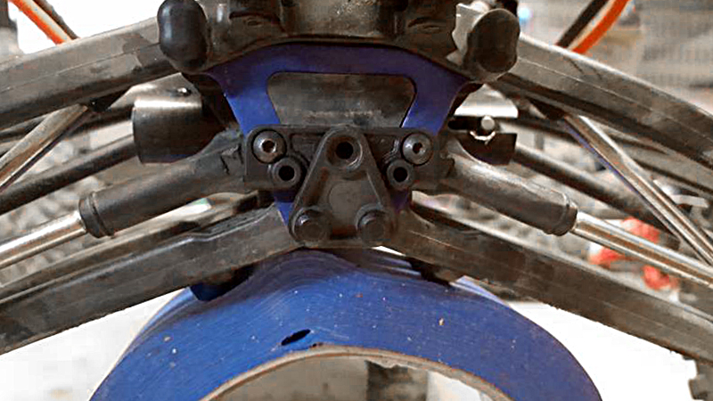

3 Photos de l'ensemble avant avec la taille du renfort avant pour bien laisser passer les biellettes.
