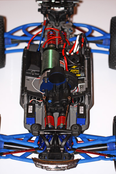

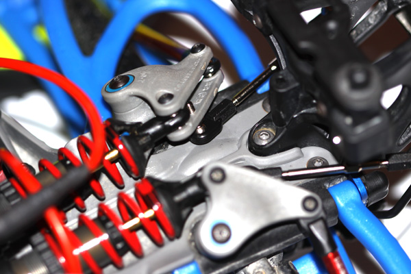

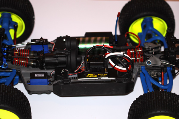

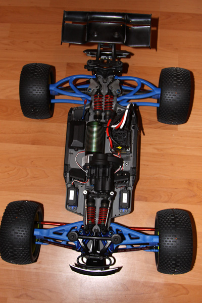

Bonjour tout le monde,
Voila ca y est je voulais finir de l'optionner avant de partir en vacances....
Il est complet diff central, triangle RPM etc.....
Pour info j'ai installé le kit anti-roulis et attention le support alu AV d'amortisseur n'est pas compatible ainsi que les rockers AR qui doivent etre en plastique car il faut percer (voir photo)....donc pas de rocker alu a l'arriere et pas de support alu amorto AV.......si ca interresse qqun j'ai ces deux pieces a vendre ;-).....
Pour les amortisseurs AR j'ai mis de l'huile 50 avec ressort noir et cela parait bien.....pour l'AV j'ai mis huile de 45 et ressort vert.
Je vous laisse regarder les photos de mon E-revo pret pour la piste.

Montage sobre propre et efficace : Bravo Cryss !!!
Sinon, tu as raccourci les films du moteur non ?

bowie a écrit:Montage sobre propre et efficace : Bravo Cryss !!!
Merci Bowie !!!!
Non je n'ai pas raccourci les fils.....je n'ai plus de problemes radio depuis que je suis passé en 2,4ghz...
Je reviens encore sur le fait qu'il faut faire attention aux options qui ne sont pas de marque Traxxas.....les incompatibilités sont nombreuses.....
Amitiés
CRYSS
