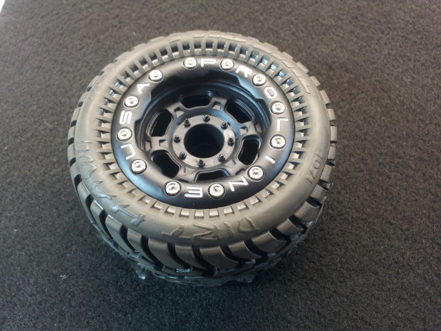

j'ai vu que tu voulais toiler tes pneus
si c'est de la vitesse que tu veut, un conseil ne les toile surtout pas
si tu utilise des pneus de bonne marque du genre proline, ils ne risquent pas de se dechirer
les pneus traxxas d'origine (sur 1/8 comme sur 1/16) ne sont pas resistants, eux oui ils se déchirent a haute vitesse il faut donc les toiler
les miens sont tres vite passés a la poubelles
alors qu'avec les pneus proline je n'ai jamais eu de probleme ils sont vraiment costaud

Salut Victor.
Merci du conseil.
J'achete les bead lock titus montées avec les road rage !
Merci du conseil.

super choix comme pneus route
sinon pour te donner une petite idée j'avait acheté des proline masher aprés avoir littéralement explosé mes pneus d'origine
les masher etaient beaucoup plus épais mais j'ai préféré les toilé quand meme
la difference de vitesse etait vraiment flagrante, j'ai pas mesuré mais j'ai du perdre 20/30 km/h si c'est pas plus
en virant le scotch a l'interieur des pneu j'ai pu retrouver une bonne vitesse, et a part l'usure normale, RAS
j'ai aussi des shockwave pareil RAS
c'est la qu'on voit que les pneus proline sont d'exelente qualité
après les autres marques bien reconnues du style jconcept, 6mik ... c'est surment la meme chose mais les pneus traxxas ...

@Vrooart
Rien à voir.
J'ai eu les jantes BeadLock Titus de chez Pro-Line, elles ont un problème; c'est qu'elle ne pince pas assez la lèvre du pneu et celui-ci déjante facilement à grande vitesse. J'ai collé les pneus aux jantes au bout de la 10e fois...
Leur système de BeadLock n'est pas trop au point.
Rien à voir.

@Chezoit
Jamais eu de problème avec mes Titus sur mon Merv et il envoyait grave
Pro-Line Dirt Hawg I Titus Bead-Loc Roues
Roue complète avec rondelle 135.8g
Vis 6g
Cerclage 22.9g
Insert 13g
Jante 29.6g
Mousse 5.4g
Pneu 56.9g
Rondelle 2g (pas utile si écrous origine)
ecrou origine 1.3g
Vis 6g
Cerclage 22.9g
Insert 13g
Jante 29.6g
Mousse 5.4g
Pneu 56.9g
ecrou origine 1.3g
