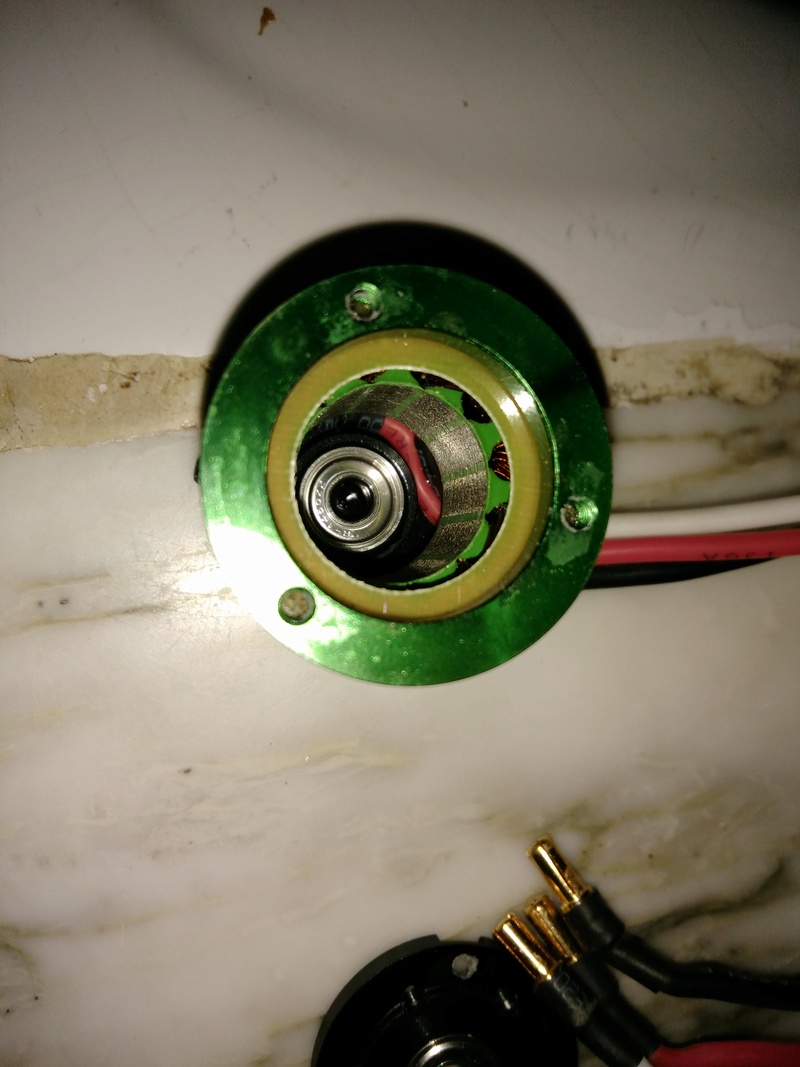

alors voilà, aprés un bon kif sur un terrain avec du sable partout, et après avoir demandé CONSEIL, j'ai ouvert le moteur pour un check up, et je crois que j'ai bien fais :
et voici le moteur de l'interieur ainsi que le rotor
vous remarquez les grains de sable sur la face avant de rotor, pas bon ça
heureusement que le rotor et le stator n'ont rien... by the way , je decouvre ce que c'est un rotor 4 poles : c'est la partie bombée sur le rotor, il y en a 4 aimants esapcés par des creux
. pas comme sur un rotor 2 poles qui a les aimant collés.
par rapport au ezrun, il est bien foutu. en plus, c'est vachement plus facile d'accédéer à l'interieur puisque c'est le bouclier avant qui s'ouvre et non celui de derriere.
j'ai aussi relevé une référence sur les roulements : NMB R1450zz.

EDIT : j'ai oublié de preciser que j'ai boucher tous les trous inutilisés sur le moteur par de la pâte à joint. je ferais des retours aprés quelques runs.

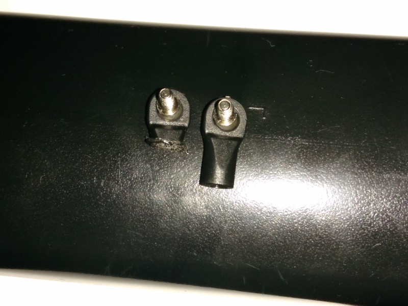

@Chezoit : les Gladiators, j'en voulais mais lors de la cde, ils étaient en rupture de stock, j'ai pris les TRENCHERS. ils sont sur la wish list. je crois qu'ils sont plus confortables pour le bash que les Trenchers, non?
pour la "marche arriere à l'américaine" : le pied c'est de le tenter en 1/1 en propulsion, ça déchire... un ados en faisait avec une BM juste avant mon arrivée, alors je l'ai essayé avec un E REVO ..
sur ce terrain, j'ai roulé principalement avec les TR(il ya un an presque), mais je voulais tester les RR sur ce genre de terrain. d'ailleurs j'y reviens cet ap-midi. je ferais une petite comparo.
@MiniSum : thx man...
voici pour les end rod- pour que tu vois sur quoi tu pars, je crois que c'est l'essai à la scie ça..ché plu..

oui je vois pour les chappes Karim, effectivement c'est un massacre, si je trouve comment faire ça proprement je te tient au jus
(cutter ça devrait le faire
ou ciseau à bois bien affuté!)

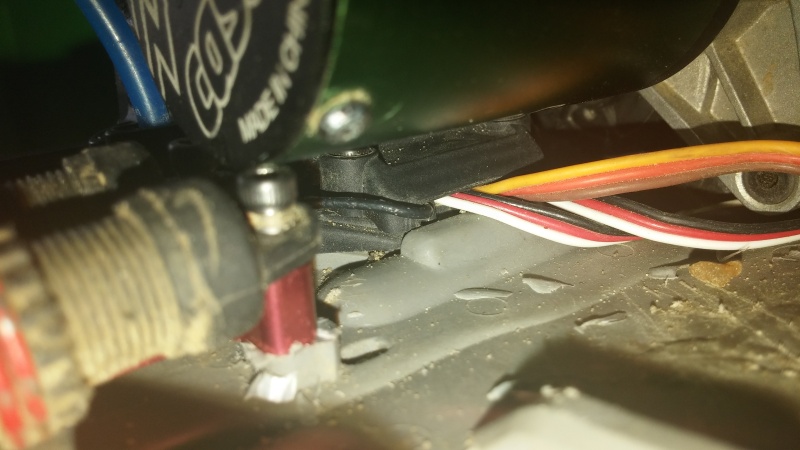

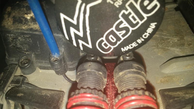

pour les connectiques moteur-SV3 c'est du plug and play , par ici surtout la 2eme photo. il ya des connectiques males sur le moteur qui s'encastrent sur les connectiques femelles de l'ESC.
juste souder des connectiques traxxas sur l'ESC pour les accus.

voici les photo de l'arriere
tu vois deja qu' avec le renfort et les amortos qui vont venir se positionner dessus + les têtes de vis, je crois pas que ça va le faire avec un moteur plus long.
j'avais monté le renfort DP avant avec les vis tranversale du bulk. pour l'arriere me manque encore une vis. ça devrait arriver avec la cde des amortos GPM, enfin si elle arrive un jour....

voila je viens de monter le renfort arriere DP. celui de l'avant était déja monté depuis qq temps.
en fait, j'avais acheté les DP en occassion (grace à Chezoit, merci BOSS) mais il n'y a avait pas les vis avec. c'est des 2.5*25mm je crois.
ne trouvant pas ces vis dans les quincailleries du coin (en fait de toute la ville), j'ai utilisé les vis transversales des bulk. elles font 2.5*23 mm.
voila en image (désolé pour la qualité des photos et du travail, pas trop le temps de bien faire, ce sera fait une fois les amortisseurs GPM arrivés)
l'avant,
l'arriere :
@MiniSum : tu vois bien que le moteur touche les vis, il était même incliné, l’arrière plus élevé que l'avant, donc j'ai dû jouer du cutter pour gratter un peu les tours grises sur lesquelles reposent les amortisseurs
pour info : en hauteur, le renfort fait 6.5 mm, le hallow ball de la'mortisseur 5 mm, le tout monté en partant du chassis avant gratage : 1.7mm , après gratage : presque 1.5mm
au final :
j'ai fait en sorte que le moteur soit bien // au chassis tout en reposant sur les vis. je me dis que ça fera office de support ou cas ou le mini venait de tomber sur le toit.
voilà, j'espere que ces info vont t'aider.

hello,
oui c'est tip top merci, ça peut pas etre plus clair
oui comme je l'imaginait faut gratter un peu les tour du chassi ou diminuer en epaisseur le renfort pour que ça passe
merci aussi pour les photos sur l'autre poste, pour le shaft je sais que c'est ok au moins... casse-tete quand meme un peu ces big block dès qu'il y à un minimum d'optionnage autour... mais on aime ça lol
cdt
