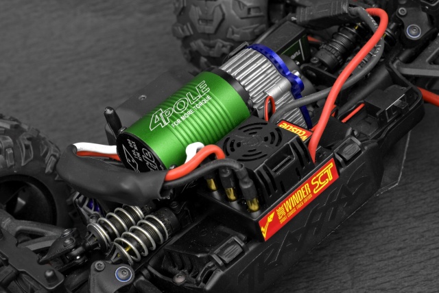

@MiniSum : voici comment j'ai positionner l'ESC ...
il est collé à une plaque de plastique dur qui a la glisse dans les entrailles d'origine de l'ESC d'origine.
pourvu que je trouve le temps de passer du temps avec mon Mini la semaine prochaine... il commence à vraiment me manquer...

pour les cables du Merv sur la photo (celle du site http://e-revo.net/ non??) c'est jouable avec un seul servo et une seule batterie. c'est pas possible avec 2 accus /2servos à cause de l'encombrement du cable en Y, plus de place sous la carro.
pour le 23/50, qd je t'ai dis "oublies" , c'est avec un boitier RX, mais vu que t'en a pas, ça peut passer je crois.
regardes par ICI
en fait, je suis tj en 28/45, soit une longueur totale (couronne + pignon) de 24.87mm+15.88mm = 40.75 mm , de même en 23/50 t'as une longueur totale de 27.52 +13.23 = 40.75 mm.
en 23/50 ça touchait car au final, il faut calculer que le 1/2 du diametre du pignon moteur avec le 1/2 du diametre corps moteur, tu suis tj j'espere, donc en 28/45 tu auras 18mm (1/2 corps moteur) + 7.94 (le 1/2 du diametre pignon) = 25.94mm.
or en 23/50 , tu as : 18 + 6.615 = 24.615, donc le moteur sera plus penché sur son coté gauche et ainsi il touche le RX.
voilà, enfin, je sais que tu vas tout essayer avant de te décider.
tchuuus..

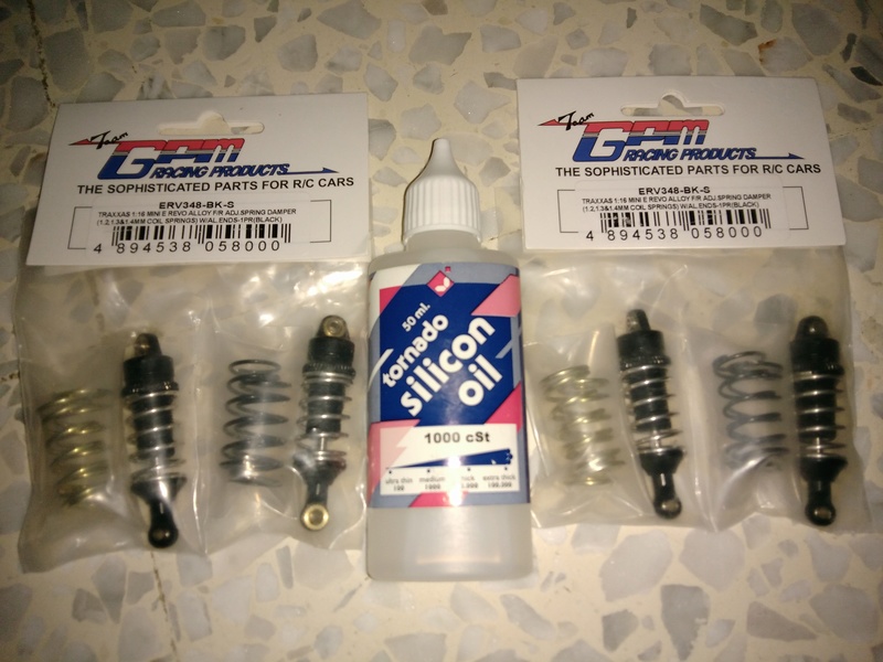

alors finalement, j'ai reçu mes amortos GPM avec huile 1000cst et un batterie-checker (trouvé sur amazon.fr pour 5€ je crois)
bon pas encore monté mais ce sera fait dès que je répare cette casse...

Belle commande
Sont beaux quand même les amortos GPM
Le battery checker, faudrais que je m'en prenne un, c'edt quand même bien utile
Belle commande

cool les amortos! ils sont bien solide avec le shaft 3mm et le corps alu, tu va apprecier finit les fuites ^^
bonne vacance l'ami

any way, j'ai monté les gpm shocks (avec les specs d'usine : ressorts gris et huile 40wt), alors là, y'a pas photo, rien avoir avec ceux d'origine, la garde au sol est augmentée et paradoxalement, même la tenue de route en mode TT est nettement améliorée(normalement ça doit pas le faire), et surtt surtt plus de fuite d'huile qui va partout.
j'ai mis 2 tours de preload à l'avant, 4 à l'arriere, mais à la longue, il faudra que je durcisse un peu plus l'huile (entre 70 et 80wt). qd je laisse tomber le mini d'une hauteur de 40cm, il rebondit un peu avec le chassis qui tape à peine le sol.

Un retour sur les amortos GPM : de la BOMBE.
plus de fuite, nettoyage à la brosse ultra facile est surtt une bien meuilleure tenue de route. juste qu'avec de l'huile 40wt, le train arrière rebondit un peu sur les réceptions. je dois donc mettre de l'huile plus épaisse, genre 60/70wt.

normal que ta carro soit si haute à l'avant? (c'est à cause de l'esc peut-être)
content que les amortos gpm te satisfont, mais tu devrais aussi les essayer avec les ressorts noir ou les ressorts trx bleue, tu verra sa rebondira moins
t'es sur qu'en passant sur de la viscosité plus epaisse ça rebondira moins? c'est pas l'inverse? bref test et tient nous au jus l'ami
nickel la video, oui les renforts sont bien utile

Pour eviter un vulguaire copier coller, je te mets ce lien
Je suis dans le cas de :chassis qui tape par terre et la voiture rebondit après.
Le 40wt est bien pour les mini qui pese environ 1,1kg. Les notres font dans les 1,4 voir 1,5kg donc faut durcir l'huile.
n'hesites pas si tu penses que je suis sur la mauvaise voie.
tchuus

non non t'inquiete puis le lien que tu donne est tres bien, oui en principe faut durcir l'huile quand on roule avec un Merv plus lourd qu'à l'origine, 40W c'est insuffisant (minimum 60W pour des Merv comme les notres c'est clair, meme 70/80 dans les GTR), trx le dit dans son manuel en cas de dual lipo faut durcir l'huile donc si on ajoute du poids c'est pareil
en faite avec les amortos gpm et les ressorts silver j'aurais plutôt penser que tu etait dans ce cas: LA VOITURE REBONDIT, LA SUSPENSION S'ENFONCE TRES PEU (du aux ressorts trop dur, je pense que c'est eux la cause du rebondissement, ils sont si dur que l'amortos n'arrive pas à travailler comme il le devrait, le ressort prend le dessus), mais si tu tape le sol et talone c'est autre chose, moi j'ai pas souvenir d'avoir reussi à beaucoup talonner dans cette config mais je peut me tromper...
bon moi j'ai tester toutes les combinaisons à savoir huile d'origine gpm plus les 3 ressorts gpm + les purple et bleue trx puis rebelotte avec de l'huile 60/70W, avec les silver et or ça rebondissait quelque soit l'huile (mais c'est aussi du à la garde au sol maxi, normalement faut 1/2 d'affaissement pour une tenue optimal voir manuel, mais c'est pas possible avec les ressorts gpm ils sont trop long), avec les noir et surtout les bleue/purple ça passait mieux deja (avec de l'huile 60/70W), mais bon à prihorit avec la garde au sol maxi et les ressorts long et super dur quoi que tu fasse ça rebondira un minimum je pense, tu nous dira
Apres c'est la meilleure config pour les sauts et le bash l'huile dur et les ressorts dur juste les amortos gpm sont tres dur à regler de part la longueur des ressorts pour annuler le rebondissement (j'me suis prit la tête à les regler à trouver la bonne combinaison "pour moi", mais moi vu ma conduite et mes terrains de jeu c'etait pas adapter surtout pour la route, les ressorts trx de part leur comportement et leur longueur l'etaient d'avantage)
le hic avec les ressorts gpm or ou silver et la garde au sol maxi c'est les roulé-boulé dès qu'on prend un peu de vitesse et qu'on tourne un peu trop brusque, le chassis etant haut et ne prenant pas beaucoup de rouli de part la dureté des ressorts direct il décroche et roulé-boulé, voilà, si ça peut t'aider à trouver la bonne combinaison et à solutionner ton leger rebondissement
bon run, eclate toi bien

en fait, au départ je pensais que c'était : LA VOITURE REBONDIT, LA SUSPENSION S'ENFONCE TRES PEU, mais en répétant presque 20 fois un saut d'escaliers (disons une hauteur de 50/60cm), le châssis tapait le sol et la voiture rebondit. à la main, la suspension s'enfonce très bien, et comme je roule le plus souvent sur des terrains très accidentés, (donc j'ai besoin d'une garde au sol maxi), j'ai trouvé que la meilleure soluce est de durcir l'huile des amortos.
après c'est vrai pour les roulé-boulé. mais vu que j'avais tj un mini avec un CG relativement haut (moteur brushed titan, puis le ezrun 540 et now le BB castle) et pour y remédier, j'ai mis le diff avant plus souple que le diff arrière, du coup la voiture tourne mieux sur elle même en décélération, voir même le train arr qui glisse plus que le train avant. j'adore jouer de l'appel et contre appel.
ma methode pour avoir deux diff a comportement différent avec la même huile 30kWT : mettre plus d'huile dans le diff arr et surtt jouer sur les 3 vis qui ferment les couvercles du diff. à partir d'un certain serrage,plus tu serres plus la rotation à l’intérieur du diff durcit. bien sur leplus simple est d'avoir des huiles de densité différente.
je vais testé et me reposer aussi sur tes retours d'experience en essayant les ressorts traxxas.
bon run
je te tiens au jus.
bon run
je te tiens au jus.

Yesss mais essaie avant en durcissant simplement ton huile peut-être que ça le fera
apres ça si t'es pas satisfait tu pourra tjrs faire joujou avec les ressorts gpm noirs ou avec les bleues trx
