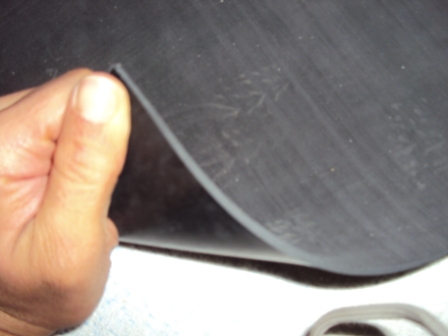

Protection chassis FAIT MAISON
Jeu 12 Déc 2013 - 0:07
bonsoir,
voila depuis qq temps le dessous de mon mini commençait à être serieusement endommagé.
aprés "moulte targiversation" une idée eclata dans mon esprit:
utiliser le caoutchouk des semelles des souliers, super resistant,souple et durable dans le temps.
et puis j'ai modeler un peu, fixation sur les support des vis des bumpers avant et arriere. de plus ça ne pése pas trop je pense : vers les 160g.
les fixations:
à l'avant :
à l'arriere :
mais j'ai un probleme que je n'arrive pas à resoudre :
voila ce que je pensais avoir :
mais voila ce que j'ai eu :
en fait, entre le protege chassis et le chassis lui même il ya 1 à 2 cm.si dois prendre des vis: quelle longeur et surtout ou les visser?
si qq'un a une idée (avce des vis ou pas) , je suis preneur.
a+ et surtt bonne nuit
edit: une astuce provisoire
du chitreton(en attendant des colsans demain)
et au final, ça donne ça :
pas trés content de cette astuce mais c'est mieux que rien
RE-EDIT
voici une vid pour mieux illustrer :

Nombre de messages : 27609
Re: E-Revo 1/16 brushless B-B CASTLE
Jeu 12 Déc 2013 - 20:20
L'idée est bonne mais comment maintenir le caoutchouc avec un système démontable.
C'est chaud...
