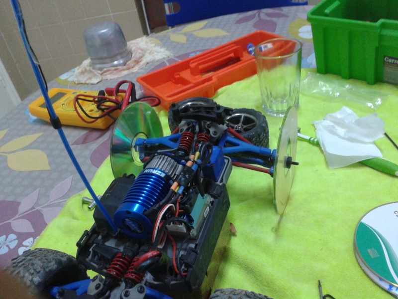

Re: E-Revo 1/16 brushless B-B CASTLE
Sam 4 Jan 2014 - 3:34
SALUT
enfin j'ai fini de monter mes RPM.
mais les pneus, comment dire, partent vers l'exterieur. comment faire pour les renter un peu vers l'assiette du mini?
EDIT : je crois avoir trouver la soluce§§
c'est en jouant sur le serrage des pivots ball, non? mais comment savoir si c'est bon ou pas bon?

Nombre de messages : 1358
Sam 4 Jan 2014 - 20:21
thx benjqtek
c bon j'ai fais des essais tt à l'h, reste qu'à peaufiner
qq photos :
![E-Revo 1/16 brushless B-B CASTLE - Page 3 20140110](https://i.servimg.com/u/f56/18/58/22/45/20140110.jpg)
![E-Revo 1/16 brushless B-B CASTLE - Page 3 20140111](https://i.servimg.com/u/f56/18/58/22/45/20140111.jpg)
en fait j'ai gardé les portes fusées arriére car il n'y avait pas de jeu et le petit sachet contenant les vis de fixation des embouts plastiques livrés avec les portes fusées RPm ne contenaient que 7 vis alors qu'il faut 8 pour les deux portes fusées (je pouvais pas monté une RPM et une TRAXXAS)
des info du combo :
le moteur est à peine tiède après une bonne 20mn, punch incroyable (j'ai diminué le punch de 5 à 4). bonne réponse au accélération, ne s'essouffle pas, assez linéaire à vitesse constante.
l'ESC : pas chaud du tout, réglable à volonté, il anticipe le cut off en coupant l'accélération pendant 2 secondes pour pouvoir ramener la voiture (comme ça le toutou, ne va rien chercher
,d'ailleurs j'ai pas de toutou moi
le freinage, que dire, mieux de l'abs que j'ai sur ma voiture 1/1, au poil et dés qu'on lâche la gâchette, il diminue l'accélération progressivement jusqu'à l'arrêt total... perfect
et pour les RPM, ça n'a rien à voir avec les arms de traxxas, pour la 1ere fois j'ose faire des sauts de plus de 1 m, j'ai meme fais un saut de près de 2m en longeur, si si, un ptit tremplin improvisée sur la piste de saut en longeur du stade de RADES et sous les engouragements d'une petite foule.

voila pour mon carrossage et pincement j'ai utilisé des CD (je crois que j'ai lu ça sur le net)
![E-Revo 1/16 brushless B-B CASTLE - Page 3 Cd_par10](https://i.servimg.com/u/f56/18/58/22/45/cd_par10.jpg)
pour mes autres options, j'y travaille en collectant le plus d'info possible
now, the big question (de newbie evidemment) : j'ai déja remplacer mon huile d'amortos av/gche par de l'huile d'olive(en tant que substitut lorsqu'elle s'est vidée l'autre fois)
aujourd'hui je l'ai changé par de huile silicone(qui etait acheté avec le combo) c'est de la 30000 cst (le vendeur m'a dit que c'est l'equivalent de la 30k WT), CONSTATATION: la difference est enorme par rapport à l'autre amortos
, c'est plus dur et la suspension revient moins vite à son etat initial;
est ce normal?c'est l'ancienne huile dans l'autre amortos qui est usée et du fait elle devient moins dure? dois je aussi changer l'huile de l'amortos av/droit?
merci pour votre aide
![;S](/users/3215/32/39/59/smiles/369901.gif)

Pas mal ton astuce pour les reglages !
Pour ton huile, je pense qu'elle est beaucoup trop grasse, dans mon MERV moi, je met de la 55 ...
