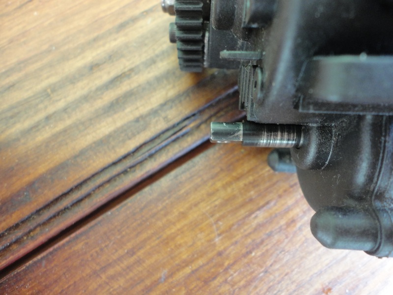

Salut tout le monde , j'ai commencer a faire le remontage du Revo , il manque deux trois truck ( j'attend que ça arrive
Si non j'étais en-train de regardé ma boite de vitesse , et je me suis aperçu que mon axe étais vachement court , enfaite j'ai commander l'option frein arrière et je me suis demander si il étais assez long pour laisser passé les disques

Tu veux commander un diff central seulement pour pouvoir monter ton kit frein arrière, ou tu veux un diff central parce que tu n'aimes pas les wheeling, ou parce que tu veux rouler sur piste avec ton Revo
- DarssoudRevoiste Padawaaa super motivé
Nombre de messages : 102
Age : 22
Localisation : Antilles
Date d'inscription : 02/12/2012
Re: Revo Picco .26 Max !!!
le Jeu 13 Déc 2012 - 21:21
Franchement , les trois ^^ , je ne l'es pas commander avant car se n'étais pas ma priorité

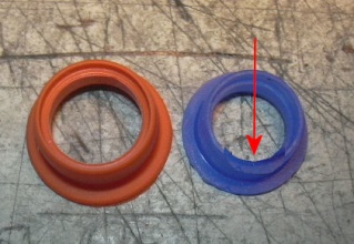

Donc tu as 2 moteurs, un Piocco .26 outlaw et maintenant un Picco 26 Max ?
Pour le joint d'échappement, en fait il te faut mettre un joint de 12 dans un joint de 21.
On parle de ses joints ICI
Tu peux remplacer le joint de 12 par le joint qu'il y a entre le coude et le Reso sur le TRX, ou bien par un bout du tuyau en silicone coudé qui sort du Reso, toujours sur le Reso du TRX. Par contre je te conseille de monter le JP3 bien droit sinon les joints se coupent très vite, ce qui occasionne des entrées d'air et des coupures moteur à bas régime
N'hésites pas non plus à les bourrer de pâte joint (Blanche) la bleu est trop souple et casse immédiatement...
Si tu connais quelqu'un qui possède un tour, il peut de faire un adaptateur 12/21

Alors j'ai essayé de couper le join entre le coude et le réso , mais j'ai découpé ça comme une chèvre
Alors j'ai trouvé une autre solution , j'ai découpé avec une dremel un morceau de coude et voila se que ça donne et apres j'ai " peaufinée " avec de la pate
Et voila se que ça donne

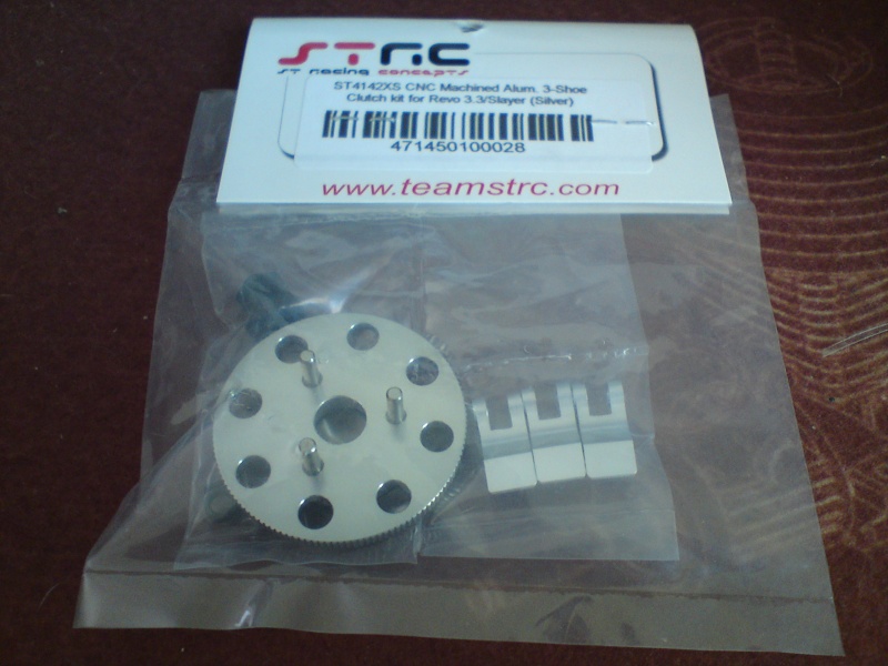

Hey salut a tousse , aujourd'hui j'ai reçu deux trois bricoles .
Donc il y à les basculeur NewEra , les B.A.R Teckno rc , l'optin Traxxas frein arrière , la cloche du max , sa back plate , et de pneu qui sont de la mauvaise taille biensur …
Si non voila la boulette …
Donc si vous avez une idée de se qui va sur ces pneu et sur ces jantes , ce son des jantes mugen , et des peneu JConcepts Double Dee's Half-Ups

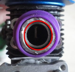

Bon alors, je voulais te parler du tube que tu as mis pour augmenter le diamètre de la sortie d’échappement.
Je trouve qu'il y a beaucoup d'espace entre ton tube et la sortie d’échappement...
Avec la chaleur ton tube va se dilater et il va y avoir encore plus d'espace et tu risques d'avoir des fuites et des problèmes de pressurisations...
J’espère que tu as bien bourré cet espace avec de la pâte à joint, et que tu en as également mis une bonne couche à l’arrière comme je te l'avais montré avec une photo un peu plus haut.
L'idéal aurait été de mettre la pâte à joint contre le moteur en entourant la sortie d’échappement, puis de mettre le tube, mais sans l'enfoncer jusqu'au bout. Comme ça une fois sèche, tu aurais eu une bonne épaisseur de joint sur laquelle serait venue s'appuyer le tuyau.
Il faut aussi que le tuyau ne soit pas tranchant coté joint, sinon il va rapidement couper le joint...
