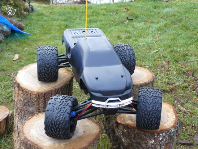

Voila, enfin je me consacre a la présentation de mon nouveaux jouet qui va arriver sous peu. Un revo picco 26 red, bien sur je vous ferai découvrir au faire et a mesure l'avancement de projet truggy!
Les photos de l'annonceur:
Donc je devrai le recevoir jeudi, c'est un revo 3.3 avec un moteur 26 picco red qui a environ 4 litres, biellettes alu, support amorto alu etc... je vous le décrirai plus dans les détails dés son arrivés , il ma tout l'aire en très bonne état!
Sinon par la suite je souhaite le transformé en truggy, donc je pense avoir déjà une bonne base avec ce châssis et ce moteur.
Donc pourrai je avoir quelque précision sur ce moteur que je ne connais pas du tout, type de carburant (perso j'ai du 25%), pièces a renforcer etc.... Faut il que je change ma boite pour un usage piste, car j'ai une boite de slayer et je me demande si je ne pourrai pas la mettre sur le revo car les rapport de boites doivent êtres plus long je crois?
Donc pour la transformation truggy je souhaite l'optimiser de façon simple car pour moi le revo a la base et une excellente base aussi bien que pour le Bash, que pour la piste!
