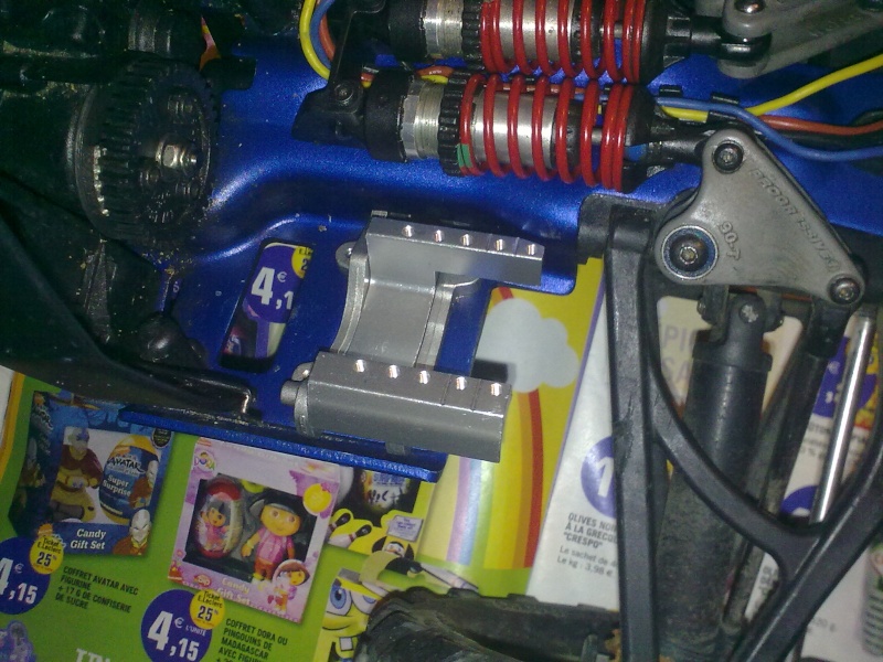

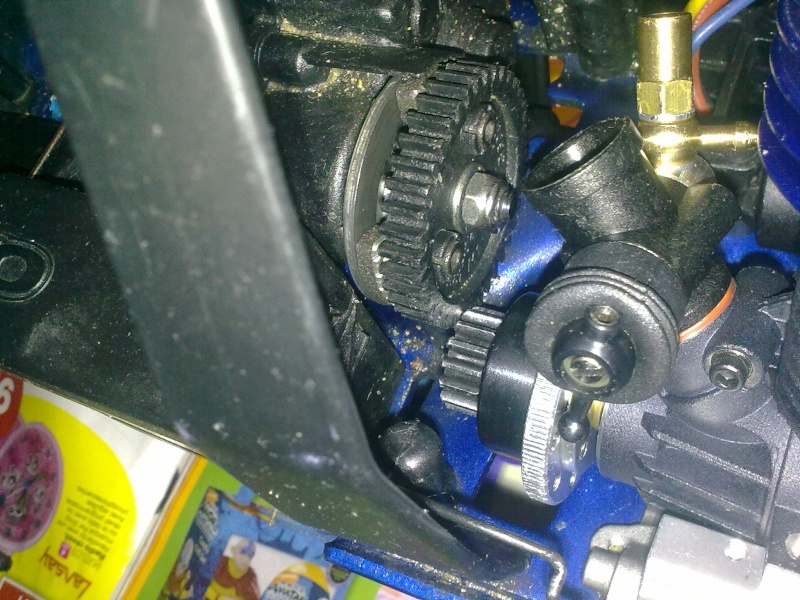

, J'ai un petit souci au niveau de montage je vous montre sa
en photo pour mieux comprendre, quand j'avais achetez le kit support moteur complet de traxxas
Et voila le souci une fois moteur est poser sur le support Moteur de traxxas
Le moteur est trop loin pour allez jusqu'au pignon boite a vitesse

Enfin le voilà ce REVO
Tu as mis le moteur sur les trous les plus avancés ?
Qu'est-ce que tu as comme volant moteur et comme cloche ?
A voir la distance que tu as du pignon à la couronne, je pense que tu pourrais monter un volant de ce type avec un déport de TT 1/8 avec un embrayage 3 points...

j'ai voulu a un moment monter un volant TT mais niveau roulement de cloche j'étais em....er. les roulements compatible cloche TT (les cloches type trx ne sont pa compatible) ne passe pas sur le vilo du picco qui est trop gros.
on peut toujours faire ta méthode ( réduire la taille du volant au papier de verre ) mais bon si on s'y prend mal, ça peut faire mal

volant TT = cloche TT
cloche TT = masselottes plus épaisse
roulements de cloche TT incompatible avec le vilo small block
si il prend un volant TT, il est obligé de tout prendre en TT sauf qu'il va lui falloir retravailler sont vilo a ces risque et péril

VraiSEE-JAH a écrit:volant TT = cloche TT
SEE-JAH a écrit:cloche TT = masselottes plus épaisse
Apres tu as le diamètre des ressorts qui compte selon ce que que tu recherches.
Tu as un Post-it Fonctionnement Embrayage/masselotte/Épingle
SEE-JAH a écrit:roulements de cloche TT incompatible avec le vilo small block
SEE-JAH a écrit:si il prend un volant TT, il est obligé de tout prendre en TT sauf qu'il va lui falloir retravailler sont vilo a ces risque et péril

Tu ne m'as pas répondu
Par contre tu as lu le post-it sur les cales moteur et notamment la partie sur la cale big block traxxas
Chezoit a écrit:
Support moteur Traxxas Big Block (.21 à .28 )
ref. 5360X
Les + :
- Ultra complet.
- Ne nécessite aucune modification.
- Possibilité de faire monter tout les moteurs de .21 à .28
- les Supports de renvoi sont top.
Les - :
- Manque une légère épaisseur pour qu'il soit plus solide.
- Pas d'infos concernant les .30 - .32 ?
- N'accepte que le démarrage au banc, à moins d'acheter un triangle déporté à l'arrière;
Je conseille le Golden horizon / en Images, qui permet de monter tout type de système démarrage.
- Support vendu tout seul sans support de renvoi.

Gsxzera a écrit:Enfin le voilà ce REVO
Alors pour avancer mon moteur j'ai fait mais peux pas avancer plus, vu il y a la plaque arrière du moteur qui gène donc peux pas
Puis pour le volant miteur j'ai mis le volant moteur et la cloche du RB TM523 que SEE JAH me la vendu avec
Et pour ton lien de Support moteur Traxxas Big Block ne marche plus

j'ai modifié le lien, mais je voulais juste te faire voir ça :
Avec cette cale tu ne peux démarrer le moteur qu'avec un banc de démarrage à moins que tu ne montes un triangle AR à déport.
Même si elle n'est top, tu aurais mieux fait de prendre la cale OFN51531 prévu pour monter le Picco 26 sur le Revo. Avec l'embrayage de STRC de SEE-JAH tu n'aurais pas eu de problème et tu roulerais déjà.
Au fait qu'est-ce que tu en as fait du RB de SEE-JAH
Gsxzera a écrit:
- N'accepte que le démarrage au bancà moins d'acheter un triangle déporté à l'arrière;

C'est ce que je viens de te dire, sur certaine platine le one way d'origine se monte tres bien malgres que d'origine il y ai un one way avec un hexa.
Si ton hexa fait 14mm environ, alors tu peux monter le one way d'origine TRA5211R.
Maintenant si ton hexa fait 13 ou 12mm, alors je ne sais pas du tout ou tu peux le trouver
Avec le Picco 26 Max (Culasse bleu) j'ai eu un one way comme ça avec un hexa de 12 ou 13mm et le one way d'origine nageait dedans. Je l'ai monté comme ça et il tient tres bien.
Sinon il te faut changer de platine
Tu as celle là , normalement elle est faite pour des hexa de 14 et le one way d'origine se monte tres bien. (Par contre une fois j'en ai reçu une ou il fallait des hexa de 12 ou 13mm)
Sinon tu as celle concu pour les moteurs traxxas et sur la quelle tu montes le one way d'origine du Revo ou un one way avec un hexa de 14mm (Personnellement, je préfère celle du dessus, celle là je trouve qu'elle casse plus facilement au niveaux des 2 petites vis qui maintiennent la prise d'entrainement du roto start.

Bon alors à la première lecture
Mais avec le décodeur allumé, j'ai compris que les aiguille du roulement tu one-way étaient tombées.
Bon maintenant tu sais ce qu'il te reste à faire, si ton hexa fait 14mm, tu peux commander le one-way d'origine TRA5211R
