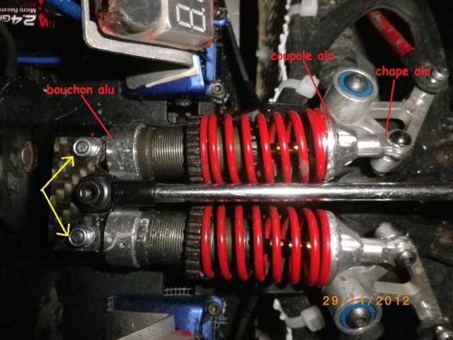

il n est peut etre pas assé fiabilisé ? ma derniere vitesse de pointe enregistrée etait de 84km/h en 21/54 , 4s tu dois bien friser les 100 en 24/54 en 6s ? et tu es fan de billy idol ? [dailymotion]
E-revo par vinci280[/dailymotion]
une de mes derniere avant de cramer mon 4eme ESC
je prouve a certain détracteur que je ne casse pas toujours !
et c est pas la pire !! regarde bien a 2min04 ce qui arrive
alors si toi tu casse sur une racine
ajoute un peut de renfort alu !

non je pense que j'ai pas eu de bol c'est tout...cassé 2 fois au niveau de l'amortisseur arriere près du moteur un coup le bouchon et l'autre coup la visse qui foire dans le bulk arrière ^^'

les flèche jaune , ce sont des tige filetée , qui traverse de part en part et de l autre coté tu fé pareil , écrous frein rondelle et ca bouge pas !
