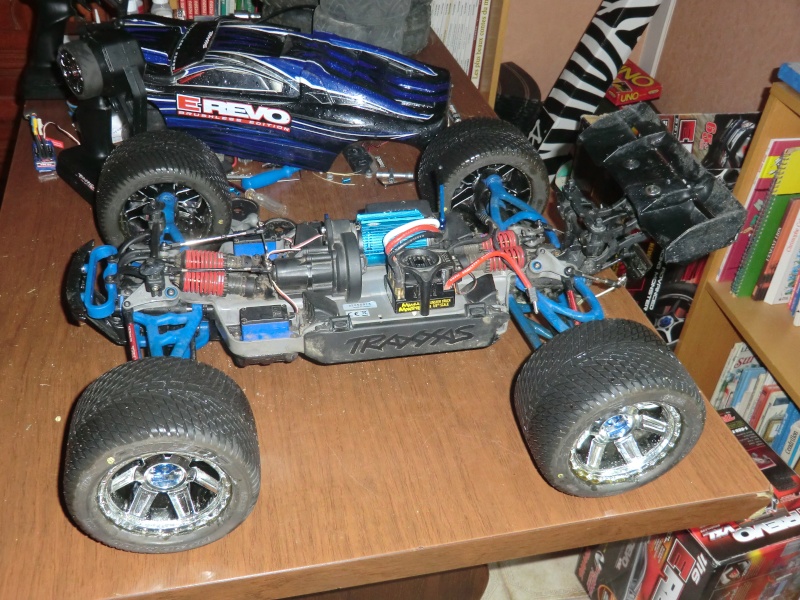

Voilà cela fait un peu plus d'un an et demi que j'ai commencé de rouler avec un merv.
Au bout d'un an j'ai voulu tester l'échelle 1/8 parce que voila 1/8 ça le fait mieux quoi ! ...
Non en fait j'en avais marre de casser des diffs à chaque reprise d'accélération xD
et donc je me décide ENFIN à vous présenter mon monstre 1/8
La première chose qui m'a choquée quand je l'ai reçu c'est la taille !
en comparaison avec mon 1/16 :
Au début j'ai roulé pendant plus d'un mois en nimh.
La première chose que j'ai modifié au bout de 2 jours c'est le remplacement de la couronne d'origine.
Je suis donc passé d'un rapport de 18/65 à 18/54.
J'ai ensuite mis le ventilateur de chez castle car ça devenait déjà brulant en nimh...
ainsi qu'un cardan central en acier à place de celui en plastique.
J'ai ensuite acheté les pneus Seben pour plus de stabilité. Je constate une moins bonne accroche sur bitume que les talons d'origine mais une meilleure sur l'herbe et globalement ils sont de meilleure qualité.

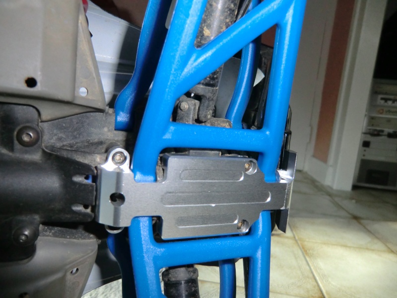

La première chose que j'ai cassé : un bouchon d'amortisseur ! (en nimh) suivit du skid plate arrière.
d'où son remplacement légitime par un en alu

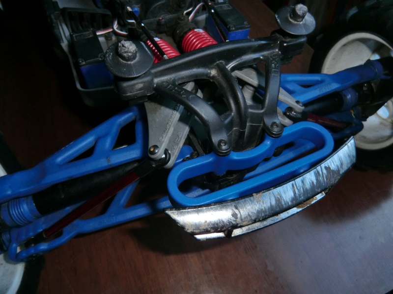

et comme on peut le voir je suis en même temps passé aux bras de suspensions RPM :
Puis j'ai changé le support du pare choc avant et les biellettes de suspensions par des courtes en alu
avec des bars anti roulis traxxas : comportement nettement amélioré !
Et la seulement je suis passé en 6S (18/54)

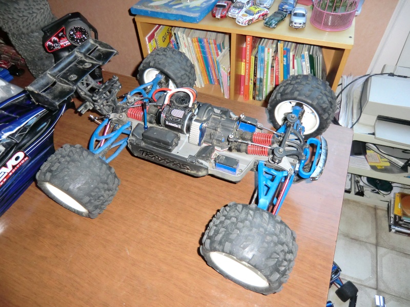

J'ai ensuite voulu testé des pneus Ansmann parce que c'était beau...mais c'est tout
claqué en 3 Jours à Bannir !
le résultat est ici :
https://www.revopowaaa.com/t10190p15-pneus-ansmann-lpr-chrome-dirt#161910
J'ai donc remis mes pneus seben 6S 18/54
Et la j'ai trouvé que c'était lent
J'ai donc passé le tout en 24/54
et la le bombardier était prêt xD

le skid plate je l'ai eu la
http://www.amainhobbies.com/product_info.php/cPath/1_25_1466_921/products_id/22526/n/ST-Racing-Concepts-Heavy-Duty-Rear-Skid-Plate-Silver

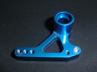

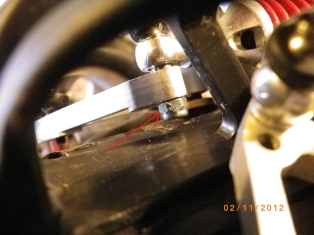

donc voila les bar multi position alu de chez hot racing et moi c'est déjà fini
retour à ceux d'origine^^
a et puis je viens seulement de m'apercevoir que j'étais au bord du
Re: E-Revo de Spartan
Ven 2 Nov 2012 - 11:39
pour tes basculeur , j ai les meme sur la mienne , si tu ne met pas de contre écrous derrière oui sa lâche , j ai cassé aussi comme toi , en fait les chape ne sont pas pris en pincement , donc toute la force est sur le dessus et du coup les visse casse !
pour les basculeur , j ai trouvé , meme système que l origine , mais en alu et réglable de 90 a 120 , des integy
