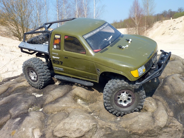

Bonjour à tous, voilà j'ai craqué pour un SCX10 Honcho de chez Axial en version Rtr.
Premier essai cet apres midi en compagnie de SeeJah et Judx.
Petite galerie:
Premiere modif', un servo de direction Blue Bird de 23.5Kg sous 6v:
Modification egalement de l'emplacement de la batterie pour un meilleurs CDG:
Mes impressions bientot en vidéo (n'est-ce pas Achilles ) franchement j'en suis tres content!!
J'aime de plus en plus la grimpette
A souligner que l'equipement Rtr comprend:
>5 Pneus Proline
>5 vrai Beadlock cerclage métallique.
>Contro Mamba
>Carro en vrai Lexan
>Teleco 2.4 plutôt jolie
>Servo de direction puissant
>Suspensions de qualité.
Autonomie avec un lipo 2S 5000mah = plus de deux heures.

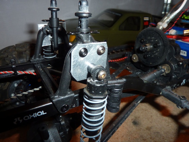

Un premier essai des jantes 2.2:
Ca touche la carro dans les gros croisements de ponts; je vais devoir remonter la fixation des amortos.
Passage du contro au Plastidip clear + Fabrication d'un support de contro en Carbone + clean des câbles (Gonzo va etre content):
Rehausse d'1cm des amortisseurs pour laisser passer les roues 2.2 en attendant le test en condition:
Petite sortie de la semaine:
