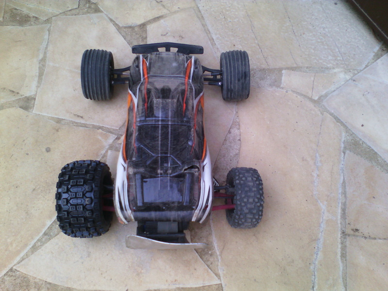

Ça fait bizarre les pneus arrière moins large qu'à l'avant

je pense avoir fait une co***; j'ai commandé des badlandsMX en 2.8" car j'avais des jantes traxxas vendue pour des 2.8 et ... ce n'est pas du tout la même tailel que mes gladiator 2.8.
Sur les photos à l'arrière ce sont des badlands en 2.2/3" qui vont bien pour tourner au parc même dans l'herbe moyennement haute!
Ca fait MT ça!! Pour tourner sur du sable je me dit que ça doit pas etre si mal par contre je suis en 19t/86t je suis pas certain que ça ne fasse pas trop lourd comme roues -_-"
Faut que je fasse un toilage pour les monter.

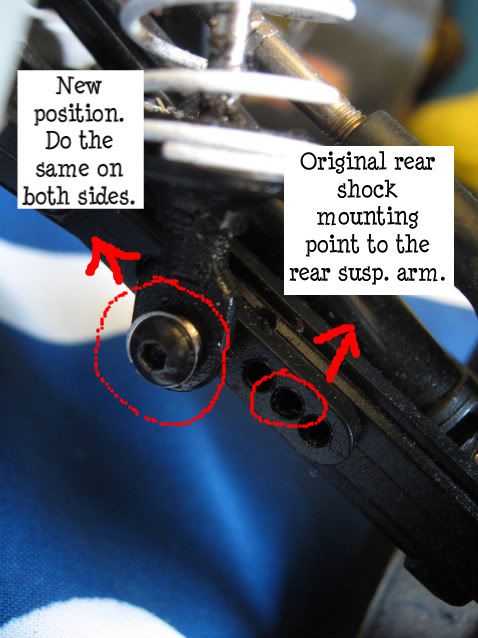

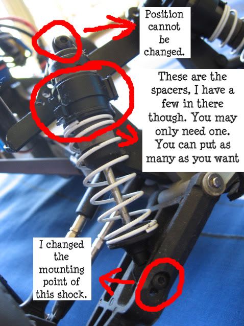

Pour la hauteur de caisse, tu peux remonter ton Rustler en positionnant différemment les amortisseurs et/ou en remplaçant les ressorts et/ou en mettant des cales.
Sur mon BackSlash, j'étais à 4,5 cm du sol lors du premier montage avec les amortisseurs Big Bores.
J'ai remplacé les ressorts et je suis à 2,6 cm maintenant.
edit :
source : https://traxxas.com/forums/showthread.php?8898194-Increasing-Rustler-s-height
Et avec d'autres towers, tu peux aussi descendre les amortisseurs pour augmenter la hauteur de caisse :
(C'est ce que j'utilise à l'avant)

Tu es en train de faire un Stampede/Rustler
(Stampede 2WD avec carrosserie de Rustler)
J'adore les MX28, ce sont ces pneus que je vais utiliser sur mon Slash Monster Truck !
Tu as une photo de ta voiture avec la carrosserie ?
Juste pour voir ce que ça donne avec les "petites" roues à l'avant.

J'ai quand même quelques trucs à faire dessus;
revoir la decoupe de ma protection AR (ouai le machin tout tordu tres moche en alu...mais tres efficace soit dit en passant!)
couper de logueur les vis de fixation des amotos ar et avant qui me ruinent la carro...
monter le servo sanwa
monter un dissipateur ventilé sur le moteur (pour l'été)
monter des roues en 2.2
Je précise que j'ai pris ces roues pour tous les sols tres meuble la poussière, le sable et pour cette hiver si ils sont encore vivant!!
Photos avec la carro:
