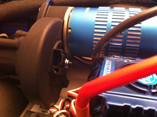

Chaussettes powaaa!
C'est super moche mais c'est vraiment pratique et efficace.
Quand tu en auras marre de la couleur, sâche que ca se teinte tres bien en noir.

Non, tu édites tes messages si personne n'en a posté un autre avant une heure.h-25 a écrit:Ok compris, mais entre la réponse que j'ai faite a Chezoit, et mon post suivant le sujet était complètement différent et il me semblait adéquat d'utiliser un nouveau post pour plus de clarté.
Sinon REVO-Nico avait monté des les chaussettes de JATO . Une fois monté avec le ressort
Je l'ai fait aussi, ça tient très bien.

@Gsxzera Ok, j'ai édité mon post et supprimé la citation.Gsxzera a écrit:Merci de pas faire de citation du post juste au dessus.
Les "chaussettes" du JATO, ça a l'air bien mais ça ne protège que le plongeur, et les ressorts restent exposés.
Certes les ressorts ne sont pas la partie sensible, mais d'un point de vue nettoyage c'est toujours chiant quand c'est plein de boue.
Donc quitte à avoir un truc moche, autant que ça protège le tout

Plaque mono-moteur et cache reçus !
Montage 20 min (car une vis est pas bien accessible juste en face de l'ESC), et voila !

Voila une tite photo :
Montage parfait, super facile
forcément c'est de la pièce d'origine Traxxas.
Je recommande vivement le site ebay où je l'ai acheté, sérieux, éxpédition rapide.
Pas cher du tout, avec regroupement des frais d'envoi. Ca m'a même pas couté 10€en tout.
Petite question ça sert à quoi l'encoche et le petit trou sur le cache plastic ?
Re: E-REVO upgrade Hobbywing XERUN 2200kv ESC 150A
Sam 18 Fév 2012 - 16:35
On dirait un emplacement pour mettre un capteur
Le trou est traversant ?
- h-25Revoiste Padawaaa qui powaaaAA
- Nombre de messages : 159
Localisation : 92 - Suresnes
Date d'inscription : 23/01/2012
Sam 18 Fév 2012 - 19:10
Non j'ai regardé le trou n'a pas l'air traversant.
Pour info c'est la pièce référence #5677R, je sais pas si c'est une évolution de la pièce d'origine ou pas.

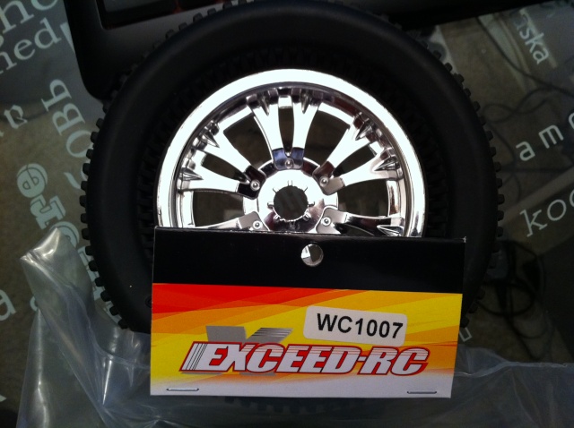

Au passage, j'ai déjà ces roues (acheté chez Hobbypartz en même temps que mon kit XERUN), marque inconnue au bataillon, certains connaissent ?

Si mes souvenirs sont bons, eXceed-rc ca ne serait pas une compagnie de Hong Kong qui fabrique des RC dont tu cherche pendant des années, les pièces pour les réparés
Mar 21 Fév 2012 - 8:49
C'est fort possible, j'ai trouvé en effet quelques modèles de RC sur un site plus ou moins bien fait.
Bon... ben en tous cas ces roues ont l'air.... neuves déjà
On verra à l'usage ce que ça donne :-)
