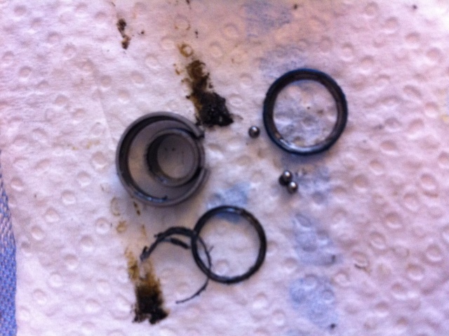

On en était resté à "Mon E-Revo fait des craquements pas commodes sur les freinages appuyés". Des gros "clac clac clac" très moches, comme si des dents sautaient quelque part ==> après analyse ça venait du diff avant, j'ai pas cherché à démonter j'ai recommander les couronnes et pinions.
J'ai reçu mes pièces de diff avant (couronne pinions) ainsi que le cardan central option en acier.
Et au démontage, confirmation du problème de diff avant, je vous ai fait des photos en mode macro de ma couronne :
Elle a bien morflé hein !?
Et en fait je crois que tout est parti de là :
Ca c'est ce qui reste d'un des deux roulements du pinion de diff (ref TRA 5117). Il était en miettes, j'ai retrouvé plein de morceaux et de billes dans le corps de différentiel. Ça n'a pas du aider...
Bref, j'ai recommandé les roulements, la couronne et le pinion sont tous neufs, l'intérieur du diff est nickel, je l'ai ouvert, inspecté, rempli avec du 100K et refermé.
Vivement que je remonte tout ça.
Petite Remarque : je pensais que le cardan central en plastic serait mal en point après 6 mois de 6S pas franchement tendre (Badlands + pelouse... ça tire violent) mais il n'en est rien. Il est comme neuf. Pas un signe de fatigue.
