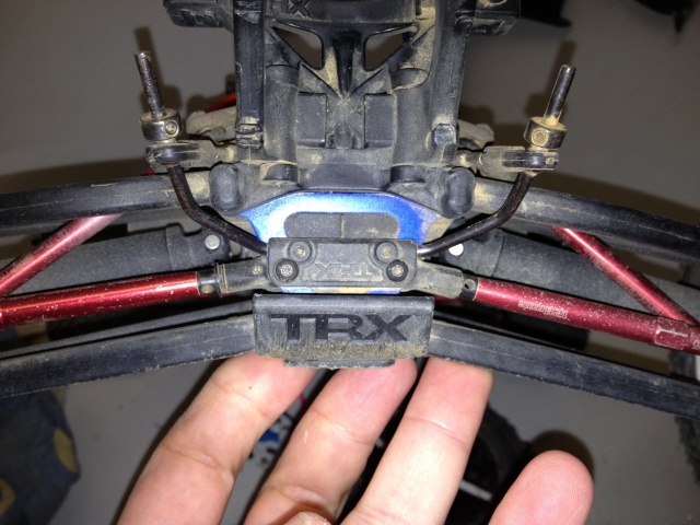

Re: E-Révo de François Marie.
Mar 30 Oct 2012 - 23:07
re,
des que je peux,je vous fais une photo de changement de fixation de la BAR arriere (mis a l envers) qui permet de la rendre + efficace donc + dure !!!!
et concernant la BAR avant si vous regardez de plus pret,il s'agit de l arriere couleur argent pour lui eviter de planter en entrée de virage et donner + d accroche au train arriere et + de direction plein gaz...
....mais seulement si vous roulez sur un circuit super plat avec des zones de grosse accroche (pelouse) comme sur notre circuit !!!!
pour info j ai mis de la 1.000.000 devant (j ai pas rempli le diff a fond) et ca me va bien !
j avais meme monté le diff central avec de la 2.000.000 mais c qd meme trop souple au niveau de l appel des bosses et sur la pelouse ou j avais une grosse perte de motricité tres handicapante....j arrivais pas a prendre les enchainements de bosses entre-autre !
FM.
FM.
Ven 9 Nov 2012 - 18:15
coucou,
voici la photo montrant le support plastique de fixation de la BAR mis à l'enves de façon a pouvoir descendre le point d ancrage des biellettes et durcir encore un peu...je vous cache pas qu il a fallu redressé n peu la BAR et que ce reglage,que vous pouvez essayer,sera normalement bénéfique sur un terrain avec du GRIP et super lisse !!!!!!
voili voilou...et devant j ai donc mis la BAR arrière couleur argent pour qu elle soit plus dure aussi...
FM.
FM.
