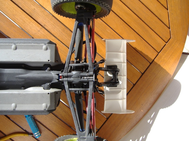

salut les mecs,
j en avais parlé mais pas encore montré alors voici ma bidouille pour eviter de perdre les axes de triangle arriere en cas de casse du skid plate.
tout d abord mon axe est creusé (comme on peut le voir sur la photo) de façon à pouvoir être bloqué par la vis de 1.5mm qui rentre dans chaque demi-celulle (comme on peut le voir aussi sur la photo) !
après ça fini la perte des axes...
j ai encore roulé cet aprem par 30° avec une accroche maxi des pneu avec cette temperature et je peux vous dire que les cardans ont a nouveau tenue le coup...RAS !
apres avoir testé et valider une BAR avant,j ai fais de meme cet aprem avec une NEW BAR arriere !!!!!
ceci en prevision de notre nouveau circuit lisse comme un billard,qui je le sens bien,va nous procurer une grosse accroche qd il sera gommé (propre)!!!!
la voiture plante moins de l arriere en appui,au moment de la remise des gaz,ce qui favorise l accroche du train concerné et fait mieux motricer le train avant!!!!!
bref,que du bonheur ce ERBE,hein hein!!!!!
FM.

C'est mon post sur mon circuit aux 50.000 virages qui ta donnait envie de faire une piste avec autant de virage
Sérieux, en fait il y a beaucoup de virage, mais j'aime bien. Surtout les lignes droites et les virages relevés au tour du circuit.
En fait ce n'est pas les virages que je n'aime pas, mais les chicanes...
Le pont pour le 8 est pas mal aussi
IL me tarde de voir la première vidéo
Avec tous ces virages en épingles, tu vas changer la viscosité des diff, tu vas assouplir l’arrière au maximum, ou tu vas garder la même viscosité ?
Si j'avais fait ta bidouille pour les axes, j'aurais eu moins peur des les perdre l'autre jour

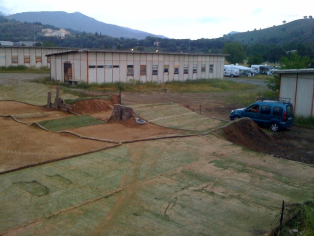

coucou,
voici les premières photos de notre piste qui n'est pas encore fini fini comme on peut le voir!!!
mais le + gros est fait et nous n'avons,a partir de maintenant,besoin d engin pour continuer...
maintenant il nous reste a enlever les cordes que l on a enlever de la dale beton sous le podium pour pouvoir y mettre la pelouse synthetique et nous les avons placé a l interieur du tracé en attendant.
