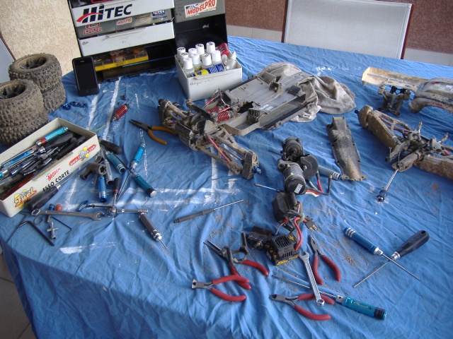

j ai enfin pu trouvé du tps pour faire ma révision car pour essayer les bosses sur notre futur circuit en cours de realisation,j ai du rouler alors qu il pleuvait...et voici l'état avant nettoyage,BeurK
j ai tout refait...et j ai passé du tps croyez moi!!!
changement roulement moteur,diff av+arr refait,suspension refaite,changement des 2 roulements d axe primaire de la boite car ils avaient du jeu,j ai raccourci les files de l interrupteur+nettoyage car mauvais contact,skid plate av+arr neufs,mise en place de 2 guide files,4 fusées TKRC neuves+boules MIP plus legeres,....etc
voili voilou...
FM.

Nombre de messages : 2579
Re: E-Révo de François Marie.
le Mer 9 Mai 2012 - 21:20
ouah gros nettoyage en effet et je veux bien te croire que tu y a passer du temps ...
le Mer 9 Mai 2012 - 21:24
Le diff arrière doit être quand même plus accessible que sur le Revo.

deja
tu as bien bossé,reste plus qu'a la resalir

@Francois marie
C'est quoi ton Servo à la direction ?
le Mer 9 Mai 2012 - 22:25
merci pour les compliments
le servo est un Orion 1712 qui marche tres bien mais par apport aux orion 1409 que j avais l habitude d avoir en TT1/8 qui etaient au top,je trouve que le 1712 a pris rapidement du jeu de fonctionement!!!!!!
apres un tout p'tit run je trouve mon E-révo+silencieux....
FM.

le Jeu 10 Mai 2012 - 1:39
Comment tu fais pour écraser le bumper à l'avant et pour plier le sikd, tu le chauffe au chalumeau ?
le Jeu 10 Mai 2012 - 2:15
En tout cas, ca me donne envie d'en faire autant avec mon skid avant
le Jeu 10 Mai 2012 - 7:27
Le chalumeau ça a tendance à brûler, peut être plutôt au décapeur thermique

salut les mecs,
oui décapeur ou séche cheveux! il suffit de faire chauffer et une fois chaud donc plus souple,il suffit de leur donner la forme!
pour reculer un peu plus le skid avant,je decoupe les 2 tétons de déport en plus de pincer le support oval en plastique.
ps:voir photos p6
FM.
ps:voir photos p6
