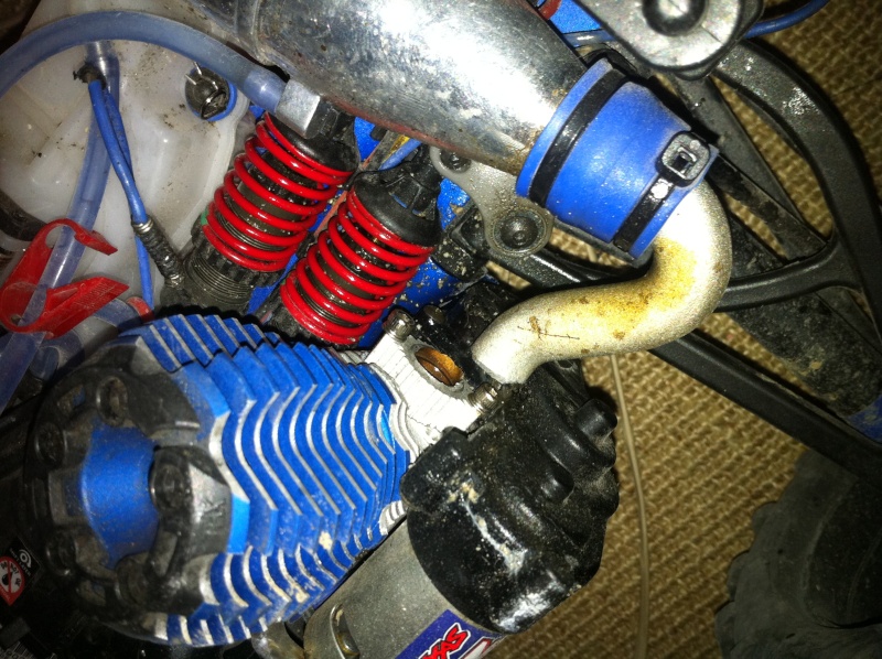

Apres une bonne journée sur un terrain de cross mon revo ne voulait plus avancé, et la en enlevant ma carro...la pipe d'échapement était complètement coupée du moteur!!! est ce que c'est quelque chose de fréquent??? est ce une pièce
fragile ? faut il en avoir plusieurs dans sa malettes?

Tu veux dire tu as arrache le coude d'ecappement ? La pièce qui est vissée sur le moteur et relie au resonnateur par un coude en caoutchouc ? Ça peut arriver effectivement mais un système qui tient avec un ressort au lieu des vis est déjà beaucoup plus sur !

Voila ce qui m'arrive:

Ouais c'est exactement ce que je pensais
soit tu racheté le même mais tu risque d'avoir la même chose soit tu achete un coude qui tient comme ça : https://2img.net/r/ihimizer/img513/5586/hyper71zi6.jpg
Ps: si tu veux je crois que j'ai ce qu'il te faut il te faudra juste un ressort, si intéresse, MP !

Voilà pourquoi je suis passé au reso latéral. J'en avais marre de plier des coudes ou de déchirer le joint bleu
Mais se qui m'a vraiment décidé de passer au reso latéral s'est quand j'ai écrasé le reso du RB TM523 .

Je n'ai jamais compris le choix de ce coude visé...Une réception un peu plus violente et hop plus rien...
Le 2.5 était avec ressort.
Ou +1 Gsx et ca donne plus de style.

Je sur-confirme! Plus jamais eu de soucis avec le réso jp3 en lateral, le seul moyen de garder son réso en bon état en position arriere c'est l'emplois d'une roll cage ou...ne plus faire de cascades.

Tu peux mettre un réso en position arriere mais je te conseil vraiment le latéral, beaucoup moins de problèmes en réception de sauts.
