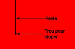

Pour les triangles, prends des RPM. Ils sont plutôt "élastique" et encaissent plutôt bien les chocs, tandis que l'alu pli et n'est absolument pas élastique...
Pour la fente sur ta carro, tu peux percer un petit trou en bout de fissure pour que celle si ne se puisse pas se prolonger. Mais se n'est pas eternel

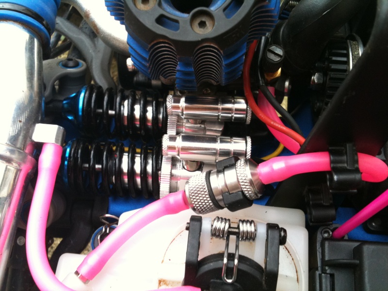

Bonjour à tous
Suite à un bris de couronne, j'ai fait un entretiens complet sur le revo ( le 1 er).J'en ai profité pour monter les triangles RPM, protections 3r , amortisseurs, durite essence plus courte avec filtre.
quelques images
[img]
[/img]
[img]
[/img]
[img]
[/img]
[img]
[/img]
je viens de voir que j'ai inversé deux roues

Je ne me rappelle plus pourquoi, mais il ne faut pas couper la durite de Nitro. S'ils mette une certaine longueur s'est qu'il y a une raison. Sinon ils ne se serait pas em..... à faire un support sur l'arceau pour y entourer la durite...

la longuer de la durite est la en cas de passage sur le toit du revo le temps que tu aie le retourner ton moteur ne s'arrete pas car il a tourjours de l'essence dans la longue durite, si la durite est courte ben le moteur vas aspirer l'air du reservoir vu que le liquide sera vers le bas ^^ .

@Ama57
Tes suspensions avec réservoir sont celles qu'on trouve sur ebay ? (Celle sans marque)
Laisse-nous tes retours.
