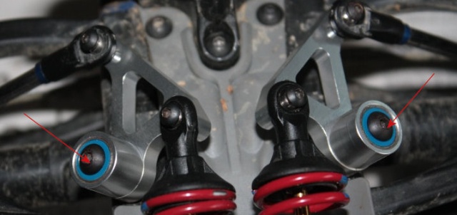

Sympa ses basculeurs, je les avais repéré pour remplacer les miens dont les filetages sont HS, mais par contre le montage avec les vis à l'envers ne me plait pas trop nan
Pourtant ça l'air d'être la bonne façon de les monter....

@ Flogda Salut, tu peux me dire si tu as pu serrer les vis qui tiennent les basculeurs
E-Revo Brushless Edition de Flogda - Page 3 Hgfghh10
Parce que j'ai acheté des basculeurs réglables , mais si je bloque la vis les basculeurs ne tournent plus...Après s'est vrai que s'est super bien pour régler la hauteur de caisse Very Happy

Je ne les ai pas serrer à fond
je les ai desserrer jusqu'à ce que les basculeur soient bien libre
J ai fait quelques run comme ça, et ça n a pas bougé.
Par contre pense à mettre du frein filet sur tes vis, car elles ont une fâcheuses tendance a se faire la malle!

Ok merci Very Happy je pensais quelles avaient un défaut. Tu me rassures :chapo:
S'est ce que j'ai fait pour le frein filet
