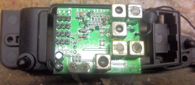

J'ai reçu mes commandes ce matin.
Donc j'ai tout remonté et verdicte... Sa fonctionne. Pour l'instant je lui ai remis les réglages d'origine donc il tourne bien gras. J'ai pas encore eu le temps d'aller vraiment rouler avec. J'ai vidé un quart de plein devant chez moi et il marche nickel.
Par contre j'avais commandé avec le boitier récepteur plus petit de chez Traxxas (comme j'ai plus la marche arrière) mais... Le récepteur ne rentre pas. Traxxas à donc fait un récepteur plus petit sur les modèles de Revo 3.3 qui sont venu après le miens?
Du coup pour l'instant j'ai remis le boitier d'origine, faut que je vois les prix du récepteur plus petit. (si quelqu'un connais les prix ou en a un qui traine...)

C'est ces boitiers que tu as commandé ?
Pour ceux qui seraient intéressés, la référence de ces 2 boîtiers TRA5324X
Tu peux enlever le boitier du récepteur et le mettre dans un ballon de baudruche, comme ça il prendra moins de place.
Revotom's a écrit:Quelques petites modifs.
Je me suis enfin décidé a virer mes 2 grosses boites RX & Gaz/Frein...
Pour le boitier RX, j'ai mis celui du Slayer 3.3 (un peu plus haut que celui du Revo Platinium et prise de charge en plus)

Oui voila j'ai commandé le boitier que tu as montré.
C'est celui-ci
Par contre pas fan du ballon de baudruche, je veux quelques chose de propre.
Je pourrais pas te dire exactement ce que j'ai comme récepteur. J'ai acheté le Revo 3.3 lorsqu'il est sortie (le premier modèle quoi) et c'est encore le même récepteur que sur le 2.5. Un 27Mhz.
C'est celui-ci
Chezoit a écrit:Qu'est ce que tu as comme modèle ?
Re: Mes 2 Revo: 2.5+3.3
Ven 16 Mar 2012 - 0:36
C'est clair que tu ne le feras pas rentrer
Et il ne rentrera pas non plus même si tu retires le boitier
S'il avait été assez petit pour rentrer sans boitier, le ballon de baudruche l'aurait protégé de la poussière et de l'humidité et vu que tu l'aurais mis dans le boitier que tu as acheté, on ne l'aurait pas vu. Donc ce serait resté propre.
Sur la photo du VXL que je t'ai mise, j'ai enlever le boitier du récepteur d'origine de la voiture pour pouvoir incliner le ventilateur du moteur. C'est pour ça que tu vois le ballon de baudruche)
