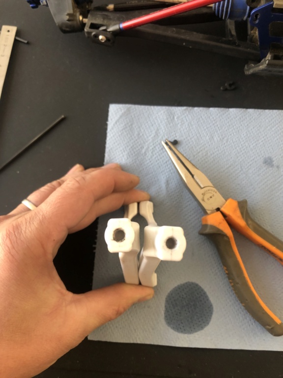

En faisant l' entretient de mon e-revo je me suis aperçu que l' angle de chasse de ma voiture, je me suis rendu compte que le côté gauche avait un écart de 5mm par rapport à mon côté droit.
Probleme triangle Erevo 2.0 Img_0740
Probleme triangle Erevo 2.0 Img_0741
Probleme triangle Erevo 2.0 Img_0739
J' ai inversé les triangles ce qui n' a rien changé au problème à part le mettre de l' autre côté. J' en ai donc déduit que le triangle devait avoir un problème. Je les ai démontés et les ai alignés côte à côte et je me suis rendu compte que l' un des deux était tordu.

Avez-vous déjà eu ce problème? Est-ce que ça peut être redressé?

Oui, j'en ai eu un comme ça aussi.
J'ai tenté de le chauffer et de le remettre d'aplomb mais ça ne tient pas.
Du coup, je l'ai changé lorsqu'il a fêlé.

On le voit tres clairement sur tes photos. Ce sont des triangles Traxxas ou RPM?

Triangles traxxas
