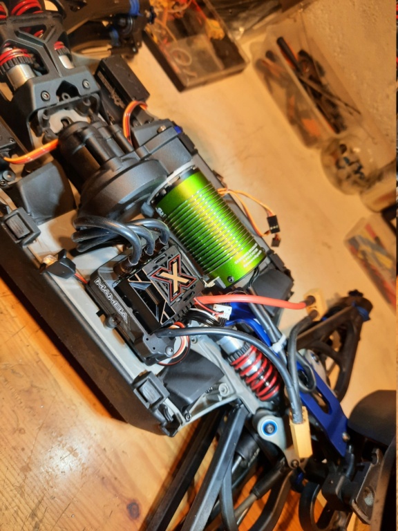

Bonjour !
Voici une page "un" qui décrit le matos dont je prends soin
Le set-up V 2.0
Super affaire
acheté d'occasion en septembre, il a 15 packs max
Electronique:
Moteur Castle Creation Mamba 1515 (idem 4274) 2200KV
Controleur Castle Creation Mamba Monster X 2020
Batteries :
1 jeu de 2*3S Traxxas id 5000 mA 25c (système Traxxas remplacé par XT90 antispark et prise équilibrage classique)
1 jeu de 2* 3S HRB 50c 6000 mA XT90 antispark
Servo de direction 2* JX ecoboost HV 27kg pas étanches (oui c'est con
) en 7.4v (mais tournent en 6.0v)
Télécommande Traxxas Tqi 2 voies origine
Ubec nope
Réglage Controleur:
Punch Control ... pour l'instant tout est d'usine (à ce jour j'attends encore le Castle Link..)
Brake
Reverse oui
Boite
Pignon moteur 15
Couronne 54
Slipper origine (neuf)
Différentiel central oui
Graisse de silicone:
Différentiel avant origine (je sais plus la fluidité
Différentiel arrière origine
Différentiel centrale origine 20M
Huile de silicone:
Amortisseurs avant/arrière 40/40wt
Options:
Roulements Full Kanzen
Biellettes suspensions 1 jeu de 8619x à l'avant pour l'instant
Châssis renfort arrière 5632
Triangles origines
Fusées d'origine modifiées avec petites vis pour bloquer la rotule
Jantes/Pneus origine Talion Ext
Basculeurs origine 90/90
Amortisseurs origine
Carrosserie origine violette/orange avec (petits) renforts 8610
J'ai 2 chargeurs 1 Traxxas dual id 100w et 1 Skyrc D100 v2
Bref, il doit en manquer ..
Purée c'est long à faire
Encore merci pour ce forum, et merci de partager vos connaissances
, je vous souhaite une très belle année !!

Re: ERBE v2.0 de Cyp17
Lun 11 Jan 2021 - 3:20
J'ai séparé les deux présentations et les ai déplacées dans la bonne section.
Pour revenir au sujet.
Tu as checké tes diffs ? Leurs états et calages ?
Il est magnifique ce Combo ? (Douane ?
Lun 11 Jan 2021 - 18:47
Merci pour la séparation j'avais hésité à faire deux sujets distincts
Bref, nope pas checké les diffs, mais le premier proprio avait mis le vario en mode "étude" à 50%, les noix n'avaient aucune marque d'usure, il avait très peu servi.
Alors je sais que c'est pas forcément l'usage du premier proprio dont il faut se méfier, mais bel et bien de l'assemblage en mode "voup-voup" de chez Traxxas..
j'ai resserré je ne sais combien de vis et refait des jeux acceptables mais pas ouvert les diffs (juste checké couronne/pignon d'attaque quand j'ai changé les roulements), je pensais faire ça dans une dizaine de packs, si j'y arrive
Y a-t-il un topic pour le calage de diff ?
Et ouais ce combo me tire une petite vague d'émotion (et je reste poli) à chaque fois que je soulève la carro
Pas un centime de frais de douanes, et arrivé en 10 jours !
Mer 13 Jan 2021 - 17:37
+1 Belle caisse et beau combo!
Tu es content du systeme de fixation de la carro? Je le trouvais top sur le Maxx.
Sam 16 Jan 2021 - 19:43
Super piste pour s'amuser !!
Oui, il est terrible ce combo
COOL que tu en sois content
Et j'ai hâte de voir avec la nouvelle carro
