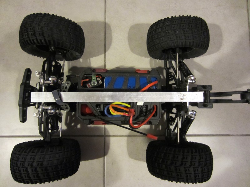

Ce que j’ai changé/upgradé en m’inspirant largement de cette excellente review : https://www.youtube.com/watch?v=GE_oixsd8qQ
- Tout d’abord, J’ai dû revoir le jeu pinion / couronne et l’alignement de la direction => en faisant rouler l’engin à la main, il forçait trop et un bruit bizarre et métallique se faisait entendre,
- Un chassis brace, facile à faire (il me reste à peaufiner la fixation de la partie avant...),
- Le servo : le modèle de base ne me convenait pas, j’ai installé un BMS-630MG (pour le prix, j’en ai commandé 2),
- Protection du récepteur avec un ballon gonflable, le temps de trouver une boite étanche aux bonnes dimensions,
- Les supports de carrosserie avant d’un certain Azrockcrawler en alu de trés bonne qualité,
- Une barre de renfort pour protéger le bulkhead avant, également de chez Azrockcrawler (en commande),
- J’ai ajouté un heat sink (à partir d’un modèle que j’ai passé à la Dremel),
- Je l’ai équipé d’une carro Parma Xciter (060 PAR10213) => trés costaud cette carro !,
- J’ai déplacé les amortisseurs avant derrière les bras de suspension.

Un petit conseil important. A utiliser en 4s ou 6s pour éviter des pb électroniques futurs en 5s...
Après avoir rouler en 5s pendant pas mal de temps sans pb, mon controleur a fini par cramer.

Yes, j'en ai trouvé 1 => Receiver Box : Hoboa 90059akaju54 a écrit:je cherche un boitier étanche pour le récepteur radio...
Yes, installé pour ma part.revomania a écrit:J'ai vu qu'il était conseillé mettre un parc choc arrière de summit en dessous du par choc av d'origine en plus du chassis brace.
Oui, les "hinge pin" arrière....J'en ai cassé 1 seul. Personnellement, j'ai opté pour de la bonne vieille corde à piano 3mm, imbattable au niveau rapport qualité / prix => à couper avec la Dremel par contre.revomania a écrit:Édit : regarde aussi si tu trouve les axes des triangles inférieur arrière en acier, voir en titane qui sont apparemment un des points faibles
Je tacherai de poster 3/4 photos demain : Récepteur, pare choc, renfort avant pour le bulkhead...

pour le boitier c'est le même que toi ( 11 euros livré )
http://www.ebay.fr/itm/281449968782?ssPageName=STRK:MEWNX:IT&_trksid=p3984.m1439.l2649
es tu satisfait de ton servo car il me semble un peu juste et je pense qu'un de 15 kg serait mieux : DS1015mg
http://www.ebay.es/itm/Thunder-Tiger-8127-Hochleistungs-Digital-Servo-DS1015-14-5kg-0-108sec-25Z-/261642097035?pt=RC_Modellbau&hash=item3ceb15918b&_uhb=1

le servo, je confirme, un peu léger....
j'ai pris une autre référence chez HK, mais je ne l'ai pas encore monté : Turnigy 1259TG Digital Titanium Gear Servo 57g/16kg/.14sec

les amortisseurs AV sont passés derrière la tour..
j'ai fait les différentiels.... AV--->30K....Centre--->50K....AR--->10K et " loctite " sur les vis concernées (26 vis )..et charger 2 lipos 4s
de beaux runs en vue pour la fin de semaine...

ce matin 1er run d'environ 20 mn---> super puissant mais pas trop , maniable très bonne tenue de " route " et des pneus qui accrochent vraiment bien...
me reste plus qu'à faire une réserve de piéces au cas ou !!!
